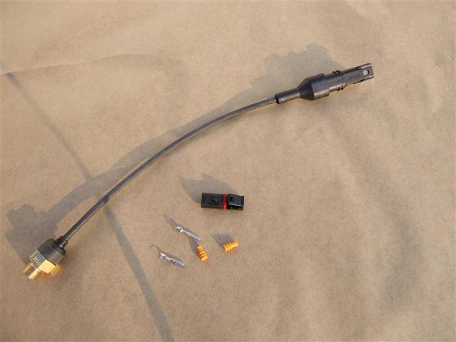

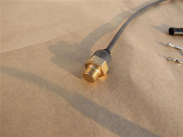

porschekäfer hat geschrieben:Die Liste habe ich gefunden. Ist unter "Gernerelle Infos" Thread "MS im Käfer". Hab da nur auf die schnelle keinen Temp Sensor für die
Zylinderkopftemperatur gesehen.
Was hast du da verbaut und wie? Einfach in den Zylinderkopf geschraubt?
Ich habe eigene fertigen Lassen . Gewind M10X 1 wie Original VK 99,- mit Stecker .für euch 80,-+Versand
Zum Vergleich aus Zuffenhausen die gibts für 130,-

Trick
Beiträge: 314
Registriert: Fr Jul 29, 2005 8:18 pm
Re: Danke!
Beitrag von Trick »
Darkmo hat geschrieben: Ich habe eigene fertigen Lassen . Gewind M10X 1 wie Original VK 99,- mit Stecker .für euch 80,-+Versand
Das wäre interessant, jetzt müßte ich mich nur daran erinnern können ob ich diesen Anschluß an meinen Köpfen überhaupt drann hab :?:
An dem 914er Motor den ich noch in der Garage stehen hab ist der drann, klar, dort hab ich mir das angekuckt.
Aber an meinem eingebauten Motor sehe ich da ja nicht hin.
Haben alle Typ 4 Köpfe diesen Anschluß, oder nur die 914er Köpfe ?
Gruß TricK

maniac
Beiträge: 291
Registriert: Do Sep 25, 2008 3:35 pm
Wohnort: Kempen, 47906
Re: MSII läuft im 2,4l Käfer
Beitrag von maniac »
Den Anschluss haben alle Köpfe die für EInspritzung vorgesehen waren

Darkmo
Beiträge: 343
Wohnort: Fulda
Re: Danke!
Beitrag von Darkmo »
Trick hat geschrieben:
Gruß TricK
Der Anguss ist immer dran kann also auch nachträglich gebohrt und mit einem Zapfensenker ( für den Kernloch Durchmesser) sehr schön geplant werden
