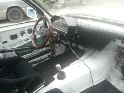

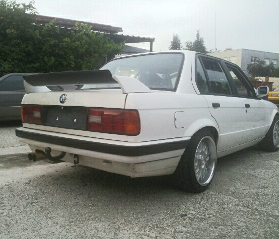

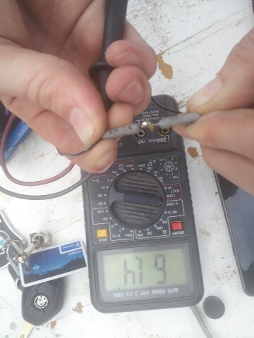

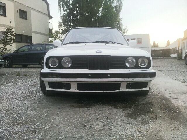

Also erstmal gianelli, hab dein Rat wohl missverstanden, war auch schon ziemlich spät, sorry.

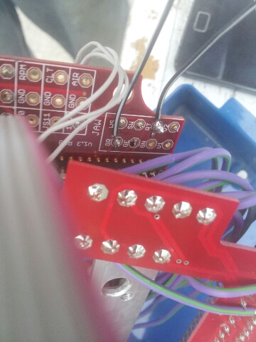

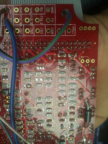

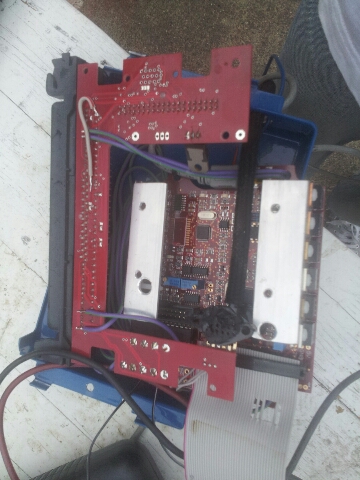

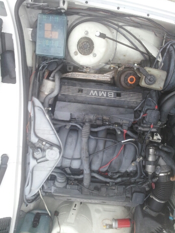

Zum Thema: Bosch lsu 4.2 und jaw Controller wurde gekauft und eingebaut. Läuft definitiv besser aber afr bleibt vor WUE auf 13 und geht dann auf 12.7,verändern der afr table bringt nix. Meine kollegen haben im eingebauten Zustand kalt kalibriert (trotz Hinweis von mir auf Frischluft kalibrieren) und es wurde innovatec wideband 0-5v ausgewählt. Es wurde auch die Kalibrierungsleitung mit dem 62 ohm Widerstand belegt wie von stefan empfohlen, fast unverändert. Ich vermute mal das die sonde falsch kalibriert wurde, was meint ihr?

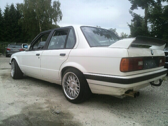

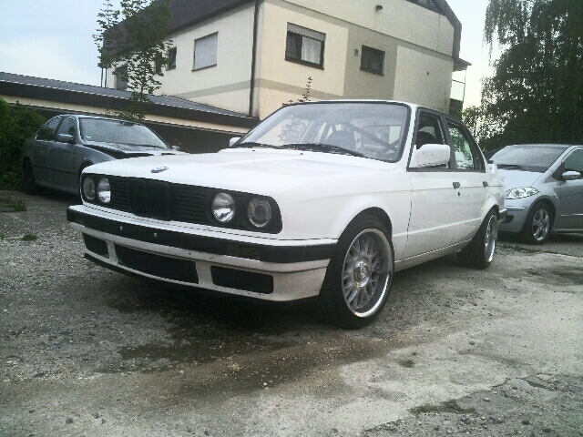

Hier mal Bilder und n Video vom e30.
Danke und Gruß
Max
