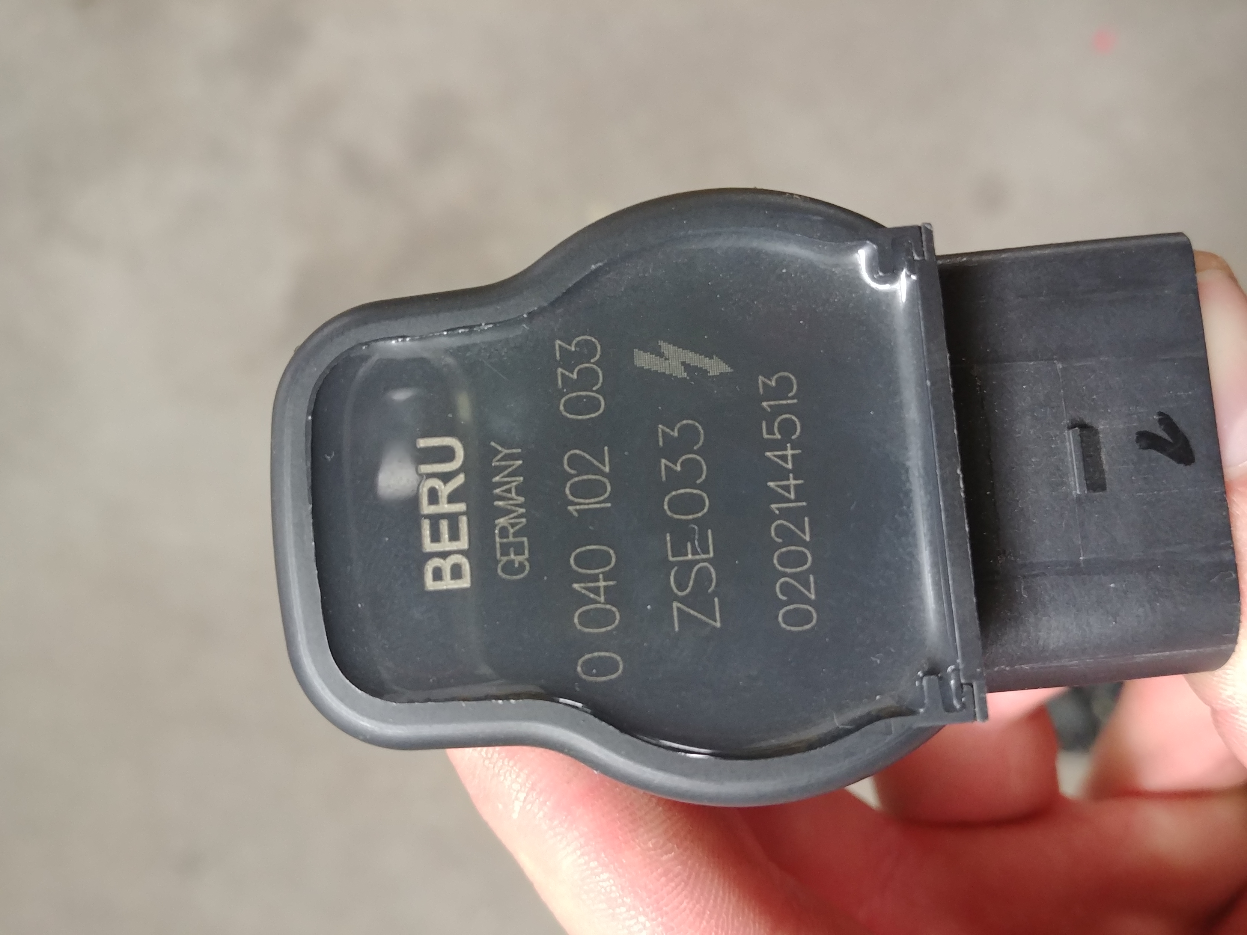

Habe heute auch noch mal eine Zündspule mit Kerze im Testmodus laufen lassen.
Funke ist bis 8500 U/min da. Allerdings glaube ich, ist das nicht aussagekräftig. Da war irgendwas mit ... unter Last verhält sich das anders wie frei Luft.
Hier nochmal Bilder von der Spule und Zündkerze. Gruß Micha

Könntest Du vielleicht mal das komplette Setup anhängen? Die Kerze sieht so an sich ganz gut aus (sehen alle so aus?)

ich würde einfach bei Beru bezüglich der Dwell Time anfragen, da gibts normal kleine Tabellen wo die Ladezeiten auch abhängig von der Batteriespannung drinstehen. Ansonsten kann man das mit einem Oszi rausfinden, wenn die Spule gesättigt ist geht der induktive Widerstand gegen Null und es wirkt sich nur noch der ohmsche Widerstand aus wodurch der Strom sehr steil ansteigt.
Ich beschreibe es mal so 1mSek =3A; 2mSek= 6A und 3mSek=15A. Es ist aber auch so das man diese Drehzahlbereiche ja nur ganz kurz durchfährt und die Spulen hier nicht auf Dauer belastet werden.

So wie es Bosch Motorsport macht ... wäre es echt nice.
http://www.bosch-motorsport.de/content/ ... =50637451/
Wenn noch jemand weiß wie man verlässlich an die Daten kommt ... Gerne.
Das mit dem ausmessen wäre eine Option. Aber ein Zündfunke braucht ja unter Verbrennungsdruck mehr Energie / Kraft. Als wie an der freien Luft. Oder spielt das beim ausmessen keine Rolle.
Außerdem kann man ja über TunerStudio Testmodus die Spulen incl. Dwell testen. Habe ich gemacht. Bis 6ms hoch. Spule wird nicht besonders heißt.
Alles schon versucht. Auch über mehrere Ecken. Da ist nix rauszubekommen.einfach bei Beru bezüglich der Dwell Time anfragen
