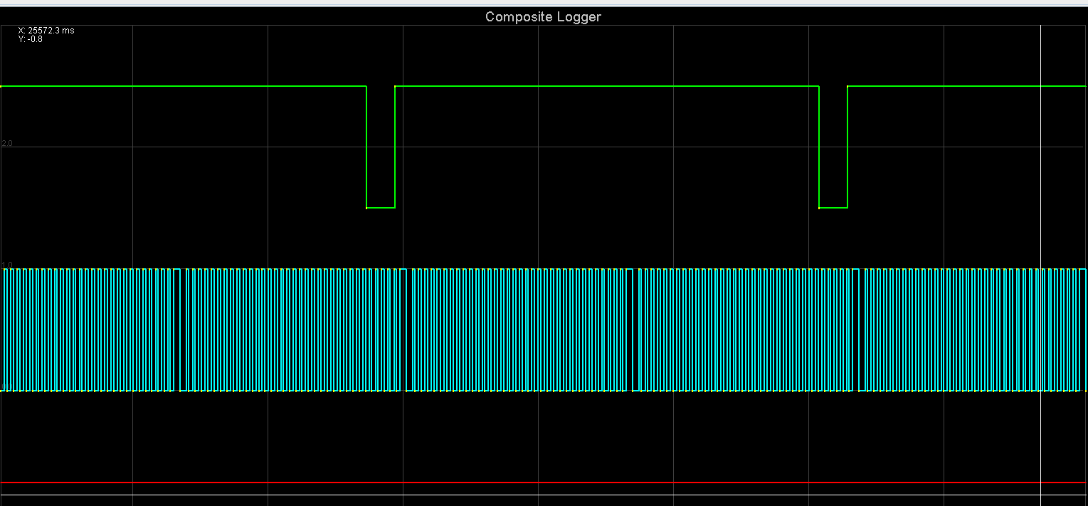

meinen alten Motor möchte ich auf Full Sequential umbauen. Dazu habe ich jetzt den alten Zündverteiler umgebaut. Von dern vier Nocken habe ich drei entfernt und die Verstellung blockiert.

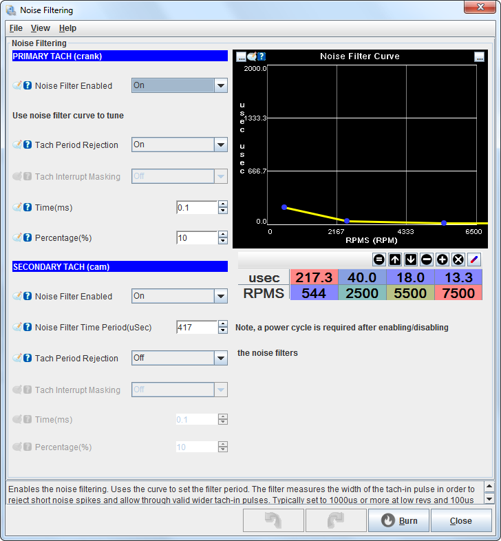

Ich wundere mich jetzt ein wenig dass das Cam Signale im Composite Logger so aussieht wie auf dem Bild. Ich hätte erwartet, dass es invertiert ist sprich lange Low (da der Unterbrecher zu ist und auf Ground schaltet) und eine kurze Zeit High wenn der Unterbrecher beim Nocken offen ist und der PullUp das Signal hochzieht. Als Noise Filter habe ich den Cam Filter aktiviert da sonst nur kurze High Spikes im Logger zu sehen sind.
Für die Kurbelwelle habe ich ein 36-1 Rad welches schon länger zuverlässig funktioniert.
Mein Tooth 1 Angel steht bei 129° BTDC, das Cam Signal kommt dann nochmal 30° früher. Laut Anleitung sollte das so richtig sein?

Hallo Thomas,
das Signal sieht für mich ganz gut aus. Tritt alle 720° kurz bevor die fehlende Zähne am Sensor vorbeikommen auf und wird wohl auch sauber erkannt.
Es ist üblicht, dass sie "digitalen" Signale "active low" sind, sprich im Leerlauf HIGH (deswegen auch PullUp, vermutlich der aus dem Schritt e Deiner Liste) und dann vom Sensor auf LOW gezogen werden.
Ich würde sagen, es passt so.

Hi, danke für die Antwort.
Ich hatte es verplant das der U3 Optikoppler das Signal negiert. Ich kann entweder bei dem momentanen Signal auf die fallende Flanke abfragen oder das Signal selbst invertieren (Cam Signal auf XG1 legen).
