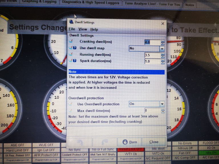

Komme leider mit meiner Zündung nicht zurecht. Zurecht ist mal untertrieben würde ich mal sagen.
Verbaut ist Speeduino fast das gleich wie die Megasquirt 2.
Hab auf ruhenende Zündung umgebaut springt auch sofort an muss ich sagen. Nur der Afr im Stand lässt sich nicht richtig regeln. Er ist meistens einfach viel zu Fett 12 Afr.
Nun bitte ich euch mal über die Zündungseinstellung zu schauen. Das ich mir da sicher bin das es passt.

blöde frage, läuft er den auf 6 Zylindern?
Hast du die Paarungen der Zylinder korrekt ?
Re: Bmw M30B35 Turbo Opel V6 Zündspule Einstellungen
Hallo nein ist keine blöde Frage. Ja er sollte auf allen 6 zylinder laufen. Hab immer einen Stecker von der Spule gezogen und es gab immer einen anderen Motorlauf.
Die Paarung ist auch korrekt weil da hat ich am anfang einen fehler.
