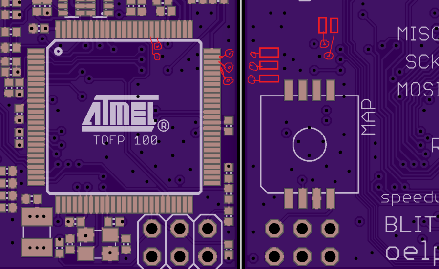

Die Pads für den internen Map "doppelt" belegen. Die eine Seite vom MPX ist ja nicht genutzt. Beim auflöten vom MAP entscheidet man, was es ist. Normal =MAP und 180°gedreht =Baro. Für den externen Pin brauchts dann so Auswahlpads wie bei IGN D / Boost mit Lötbrücke.
Mir ist klar das der Platz begrenzt ist, ob das geht, kann ich nicht beurteilen.
3. Da die Ausgänge knapp sind hatte ich mich entschlossen semi Seq zu fahren. Das war blöd. ---> Lies sich nicht abstimmen. Daher mußte ich auf full Seq. umbauen. Jetzt fehlen mir natürlich Ausgänge.
Das ist grundsätzlich mein Problem. Hätte ja was größeres nehmen können. :roll:
Also gibt es jetzt eine Huckepack Platine mit Ausgängen. Dazu nutze ich die USB Pins am Stecker. Die brauche ich nicht.
So weit so gut. Die Drähte an den Prozessoraugang anlöten ist so ne Sache. :D
Idee :idea:
Könnten ein paar IO Pins als Lötpads vorgesehen werden? Dann kann man was ranpfuschen.
Und die USB Pads für eine auflötbare USB-C Buchse anpassen?
So vermeintlich einfache Änderungen wie USB-C Buchse sind oftmals gar nicht wirklich einfach. Mechanische Fixierung via "Durchstecken" ist aufgrund der Packungsdichte auf der anderen Seite nicht so wirklich machbar. Wenn dann höchstens eine Buchse, welche nur einseitig verlötet wird.
Welche IO-Pins hattest denn verwendet dafür? Firmwareanpassung ist ja nicht so wild für solche Spezialfälle

zu 3: Lötpads für freie Pins.
Digitalausgänge für weitere Lüfter/ Shiftlights Nockenwellenumschaltungen...
Analogeingänge für Öltemp, Öldruck.
Dann kann man dort was nachrüsten. Um die Beschaltung muss man sich selbst kümmern.
Ihr habt ja schon eine Rusefi taugliche 6x6 Version rausgehauen. Dann ist die BL49 überholt. :D
