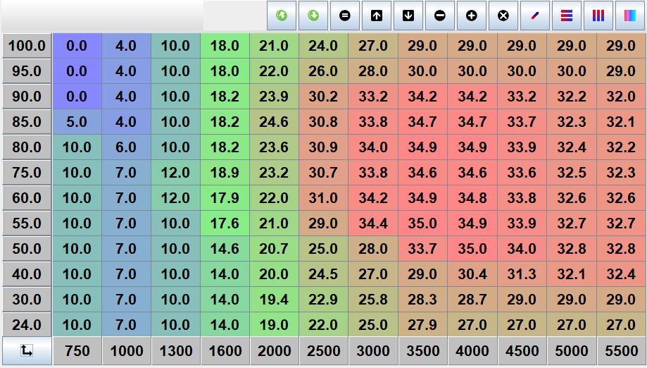

porschekäfer hat geschrieben:Hi, mal wieder ein Update und ein Problemchen.
Das Auto läuft so wieder sehr gut. Nur habe ich einen Bereich in dem sich der Triebstrang immer wieder aufschaukelt. Die Drehzahl schwingt dann schön. Dazu reagiert auch die Zündung weil sie im Kennfeld die Vorgabe bekommt. Den MAP Sensor habe ich stark gefiltert in SW und auch in HW (Benzinfilter und Schweißdüse).
Was ist jetzt hier die Ursache und was nur eine Folgeerscheinung?
Jetzt ist meine Frage. Kann es mein starker Zündwinkelanstieg in diesem Bereich sein? Wie viel Grad pro 1000U/min sind denn akzeptabel?
Es passiert in dem roten Bereich bei ca. 2% TPS und 1300 bis 1500 U/min. Ich denke ich mache hier zu viel Zündung bei wenig Drehzahländerung. Ich habe das gemacht um da schön viel Zündwinkel zu haben für das Rollen bei ca. 50km/h.
Es kommt wohl auf einen Versuch an mit einer anderen Zündtabelle :roll:
ist das noch aktuell? Wenn ja: ich gehe davon aus, dass die y-Achse TPS ist. Wenn ja, warum fährts du bei den niedrigen Drosselklappenwerte so brachiale Vorzündungswerte? TPS unter 7 und Drehzahl höher, sagen wir mal 1.700, ist ja Schiebebetrieb. Da muß die Zündung nur so stehen, dass er nicht in den Auspuff "patscht". Irgendwas um die 15 bis 20 Grad ist da voll i.O.
Damit hast du auch keinen so brachialen Anstieg des Zündwinkels in dem von dir markierten Bereich. 2,7 Liter, vier kurze Saugrohre, niedrige Last und Drehzahl ist eh schon der mechanisch schwierigste Bereich bei dem Boxer und wenn du nun noch ordentlich Zündung fährts, dann hat der Motor schon gut Drehmoment. Ich würde in dem kompletten unteren Bereich die Zündung massiv zurück nehmen.
Ansonsten Hinweis: das ist ja nicht der erste 2,7Liter Typ4 mit 914/901 Getriebe. Mit Vergasern gibt es diese Motoren auch seit vielen Jahren und die laufen ganz gut (Kumpel von mir fährt die gleiche Kombo seit 20 Jahren mit 48 IDF). Je nach Nockenwelle mag so ein Motor aber halt im Bereich kleine Drosselklappe und kleine Drehzahl nicht zivilisiert laufen, aber härtere Gummilager und sonsitges?
Edit:
weiter im Text :) Gasgestänge passt von den Einstellungen? Die meisten frisierten Boxer (egal ob Typ 1 oder Typ4) haben im Bereich 1.600 bis 2.000 U/min durchaus ein schütteln. Ich synchronisiere daher die Gasanstalten bei ausgehängtem Gastgestänge im Leerlauf, stelle dann das Gasgestänge so ein, dass es spielfrei passt und drehe den Motor mal auf ca. 1.800 U/min hoch. Wenn er da schüttelt kann man am Gasgestänge nochmal bisschen nachjustieren. Oftmals kommt der Schütteleffekt auch von ungleichmässig öffnenden Drosselklappen.
Und: die Drehzahl-Stützstellen im Standgasbereich finde ich nicht optimal. Solldrehzahl im Standgas ist ja 875 U/min. Genau da würde ich mir eine Stützstelle hinsetzen und dort dann den ZZP auf 7.5. Dann eine Stützstelle darunter bei z.B. 800 und eine Stützstelle darüber bei 950 U/min. Mit denen kannst du dir, bei Bedarf, eine Drehzahlstabilisierung im Leerlauf bauen. Da solche Boxer ja aber auch mit einem rein mechanischen Verteiler das Standgas gut halten braucht man dies zumeist eh nicht. So wie dein Kennfeld und die Werte jetzt sind würde ich vermuten ist das Standgas nicht stabil sprich er sägt.

Ich habe jetzt mal die Zündung auf MAP umgestellt. Fährt sich eigentlich auch gar nicht so schlecht. Das Auspuffpoppen habe ich noch etwas im Schiebebetrieb. Vor allem wenn ich aus der Schubabschaltung wieder heraus komme. Das würde ich gerne noch etwas weg bekommen.
Ansonsten das Zündkennfeld im Anhang. Anmerkungen willkommen.

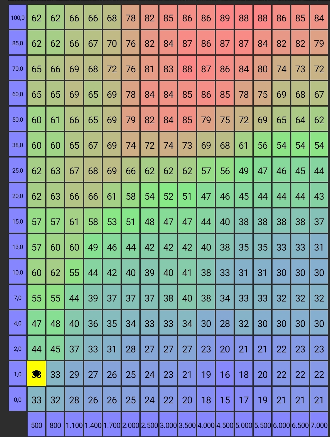

Wo fängt die y-Skallierung deines Einspritzkennfeld an?
Hatte das mit dem Poppen auch eine Zeitlang. Da war das Problem, dass bei Drehzahlen über 2500 U/min der Unterdruck trotz schärferer Nockenwelle auf 12 kPa gefallen ist, meine Tabelle aber erst bei 20 kPa angefangen hat. Da hat das einstellen der untersten Zeile einfach nicht gepasst.
wenn man das feiner und weit genug auflöst, dann kann man bei deaktivierter Schubabschaltung den Bereich per Autotune vernünftig raus fahren und dann passen auch die Einspritzmengen beim verlassen der Schubabschaltung.

Da es TPS ist mit Multiply MAP fängt das VE Kennfeld bei 0 an.
Ich hatte es ohne Schubabschaltung rein gefahren. Aber ich prüfe es gerne noch einmal.
Viel Sprit mit wenig Vorzündung führt doch zum Auspuffknallen, oder?
Beiträge: 1188
Re: Käfer 2,7l Typ4
porschekäfer hat geschrieben:Viel Sprit mit wenig Vorzündung führt doch zum Auspuffknallen, oder?
Ja das kann dazu führen.
Aber ja, TPS kann ja nur 0 drin stehen. Bei Multiply Map sollte das auch halbwegs gehen. Du wirst ja dann auch erstmal in ganz kleinen Schritten weiter gehen, oder?

Re: Käfer 2,7l Typ4
Zündung auf früh stellen sollte die verschleppte magere Verbrennung im Brennraum lassen.
Denke das Zündkennfeld ist noch nicht final, sieht jedenfalls etwas untypisch aus.
Kpa würde ich anpassen auf das was du real hast - da hast du dann Zeilen für die Last übrig.

Das Kennfeld ist ein Schnellschuss. MAP ist schon be relativ leichter Last bei 90%. D.h. eine Vorzündung bei Teillast klebt dann weit oben.
Ich müsste die Stützpunkte anpassen damit ich zwischen 70 und 100 mehr Auflösung hin bekomme. Der Bereich bei viel Unterdruck braucht vielleicht weniger Stützstellen.
Oder ich gehe einfach wieder zurück auf Tps als Lastsignal. MAP ist ein Versuch da ein Verteiler mit Unterdruck ja Ähnlich arbeitet.
Oder meinst du ich soll unten rum einfach die Werte mit viel Vorzündung auslaufen lassen. Das kann ich auch noch mal probieren.
