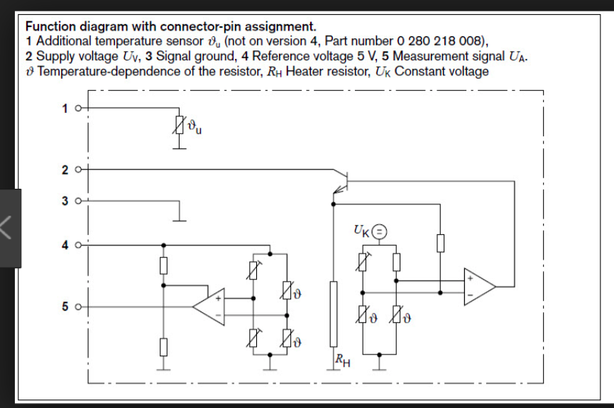

nochmal zum mitschreiben bitte: -> Der Anschluss einer HFM5 also Bosch 0280218019 an die UMC1 wären:
1. Temp an MAT von der UMC1
2. 12V von Batterie
3. GND von der UMC1 kommen
4. 5V z.B. von TPS
5. ?
Grüße und Danke vorab
ElGrande

Habe bei meinem HFM 5 das Signal für die ECU an Pin 5 angeschlossen, geht bei meiner Efignition auf den Map Input.
Siehe auch:
Viele Grüße!
Flo

Einfach an Pad H oder I auf der Platine anschließen.
Hilfe gibts hier: http://no-limits-motorsport.de/shop/att ... achment=39

danke dir! Den Platinenplan habe ich auch gefunden, aber den älteren von 2016 mit ohne USB nicht, denke aber viel hat sich nicht verändert...
