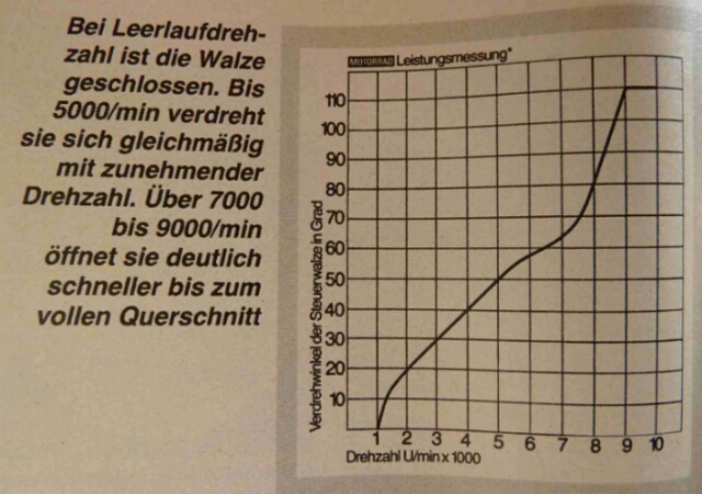

der kruemmer sorgt fuer das deutlich bissigere ansprechverhalten.
das exupsystem gibt je nach drehzahl eine oeffnung der einzelnen kruemmerrohre frei.
