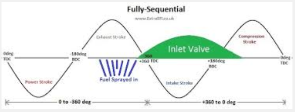

Thema Injection Timing: Ist in meinen Augen extrem wichtig, gerade bei einem Motorrad.
Das Ziel bei dir muss es sein, mit der Einspritzung zu beginnen, sobald das Einlassventil geschlossen ist, um gerade auch bei hohen Drehzahlen eine möglichst lange Zeit zum Verdampfen zu haben. Sonst erreichst du kein homogenes Gemisch.
In meinen Augen solltest du da auch mit vollsequentiell fahren.
Ich bin eine Zeitland semi-sequentiell mit falscher Injection Timing gefahren, so dass ich teilweise ins offene Einlassventil gespritzt habe. Das hat zu schwankendem AFR und ruckeln unter Teillast sowie Leistungsmangel oben raus geführt, da ich mit der Zündung auf später musste.
Seit ich vollsequentiell mit genau eingestelltem Injection Timing fahre, ruckelt da nicht mal mehr Ansatzweise was. Und ich kann wieder früher zünden bei Volllast. Netter Nebeneffekt: Brauche bei sportlicher Fahrweise gut weniger Sprit und musste meine ganze VE neu einfahren und magerer stellen. :-) Bei passendem AFR.
Also ist das schon sehr wichtig...
Bei der MS2 kannst bis -360 und +720 stellen.
Es gab früher auf extraefi.co.uk eine schöne Beschreibung mit Bild.
Leider wurde die Seite neu gemacht und diese Beschreibungen sind verschwunden.
Google zeigt nur noch ein kleines Bild, wenn man drauf drückt, kommt nicht mehr...
Schade.
Bei viel Last und Drehzahl sollte das "fuel sprayed in" genau nach dem "inlet valve opening" kommen. Dann erreichst das homogenste Gemisch mit bester Gemischkühlung. :-)
Okay werde dann mal für die nächsten Versuche einen Nockenwellensensor verbauen und verkabeln. Wird aber erst nächstes Jahr klappen. Werde dieses Jahr wohl nicht mehr zum Fahren kommen.
Bezüglich Timing zusammengefasst, schreibst du ja Start of Injection (SOI) auf Einlassschluss setzen anstatt EOI auf Einlassöffnet zu setzen.
Werde ich auch mal testen. Muss ich mir auch mal nachrechnen wie lange.
Aber in meinem Fall mal grob überschlagen: 105°Lobe Center; 290°Nockenwelle (0.3mm Hub) ergibt Einlassschluss 250° n.LWOT
Also müsste ich jetzt bei der Megasquirt +250° eingeben oder +610° (360+250°) oder -250° ? (Bei SOI Timing Angabe)
Für den Fall, dass ich dann vollsequentiel unterwegs bin.

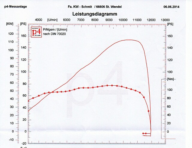

Auf alle Fälle war ich gestern dann auf dem Leistungsprüfstand.
Hatte während der knapp 120km Hinfahrt Autotune noch auf Very-Easy gestellt und auch ab und zu (wenn es möglich war) schon bei geringer Drehzahl das Gas voll aufgerissen, damit ich vll noch ein gutes Mapping für den Prüfstandslauf bekomme. (Bei dem es dann natürlich ähnlich abläuft)
Scheint aber wieder nicht so gut funktioniert zu haben.
Während des Prüfstandslauf hatte ich auch AT wieder auf Very-Easy mitlaufen. Wusste da noch nicht was besser funktioniert AT oder EGO-Correction.
Auf alle Fälle war dann das Gemisch natürlich wieder nicht überall optimal. Also mal den kleinen mageren Peak ausgelassen.
Aber bei unter 3000 rpm das Gas voll aufzureissen, ist auch beim Motorrad nicht so die typische Fahrweise :mrgreen:
Zum Vergleich hatte ich dann direkt nach den Läufen die Ansaugstutzen getauscht und die Flachschieber eingebaut.
Damit hatte ich dann mehr Drehmoment und mehr Spitzenleistung.
Das Lambda-Signal ist vom Prüfstand. Hatten das auch verglichen. War im Prinzip eigentlich identisch. Evtl könnte man sagen, das meine Sonde minimal fetter angezeigt hat (AFR 0.1-0.2) Meine Sonde war etwas näher am Auslass, vondaher auch plausibel.
Zündkennfeld etc war natürlich alles identisch. Also wirklich nur von Flachschieber auf Einspritzanlage gewechselt.
Was mich etwas irritiert, ist dass die Einspritzanlage scheinbar bei AFR 14 etwas mehr Leistung generiert, als im fetteren Bereich.
Bei diesen zwei etwas "mageren" Peaks bei 6600 und 8500 sieht man das ja einigermaßen.
Wie es jetzt im hohen Drehzahlbereich aussieht, kann ich jetzt nicht sagen. Da hätten wir noch mehr Läufe machen müssen bzw. AFR hätte mal aufs Target gehen müssen.
Wenn wir einfach mal annehmen, dass die Einspritzanlage ein gleiches Gemisch (~12.7) wie bei den Flachschiebern von 12.000 bis 13.000 gehabt hätte und die Leistung daraufhin etwas ansteigt (so wie man es erwarten würde), dann würde ich behaupten, dass sie in etwa gleich auf wären.
Oder, dass vielleicht nur noch 1-2 PS fehlen.
Denke nämlich nach wie vor, dass die Flachschieber aufgrund des kürzeren Ansaugweges, der fehlenden Drosselklappe (die dann im Weg steht) und der wahrscheinlich besseren Zerstäubung mit den Multiple Jet Nozzle Nadeln von Yoshimura eine geringfügig höhere Spitzenleistung haben.
Ohne DB-Killer hatten beide Systeme etwas weniger ! Leistung. Lag aber wohl vorallem daran, dass dann das Gemisch etwas magerer war.
Haben da auch mit den Flachschiebern nicht mehr umgedüst. Kostet ja doch immer Geld, jeder Prüfstandslauf. Und der Motor kommt jetzt sowieso raus und wird durch einen anderen ersetzt und in der Zwischenzeit noch etwas überarbeitet.
Vor allem bei den Flachschiebern sieht man das schön:
Ohne DB-Killer fast überall etwas magerer und deshalb bisschen weniger Leistung.
Ich schätze mit passender Abstimmung wären es vll nur 1 PS mehr gewesen. Vielleicht 1-2 Nm mehr Drehmoment.
Auch ganz interessant war aber der Vergleich mit dem Prüfstandslauf von vor 2 Jahren. Da hatte ich ja noch die schärfere Nockenwelle verbaut. (9.7mm; 297°; Lobe Center waren glaube ich so 109° und jetzt 9.2mm; 290° und Lobe Center sind so 105°)
Ansonsten habe ich nur von Ignitech auf Megasquirt gewechselt, aber bei gleichem Zündkennfeld. Weiter nichts geändert!
Im Endeffekt ist die Leistung aber sogut wie identisch. Vor allem die Gemischkurve liegt ja ab 8000 quasi direkt übereinander.
Werde jetzt die Einspritanlage für das Straßenmotorrad verwenden und für die Rennstrecke die Flachschieber.
Hauptsächlich wegen dem Kaltstartverhalten im Alltag.
Vom Abstimmen ist es zwar praktischer mit Laptop, aber wenn der AT nicht so wirklich funktioniert kostet das ja noch mehr Nerven als die Düsen im Vergaser zu tauschen. Vor allem ists ja mit den Vergasern auch nicht so übertrieben tragisch. Da mache ich auch eine Testfahrt, schaue was für eine AFR Abweichung ich habe und berechne daraus die neue Düsengröße. Meistens funktioniert das sehr gut. Ggf muss man danach eben nocheinmal umbedüsen. Aber hier muss man sich auch nicht um Beschleunigungsanreicherung, EGO-Control, Schubabschaltung etc kümmern :lol:

Geile Läufe! Man sieht ja genau, dass Du auch mit 13:1 am meisten Leistung holst. Wenn es mit der Spritze oben herum nicht abgemagert hätte, wäre da sicher ein anderes Ergebnis herausgekommen. Dann hätten da vielleicht sogar 140PS gestanden...
CKP
Beiträge: 301
Wohnort: Stuttgart
Re: GSX-R MS3x Projekt
Beitrag von CKP »
ne nie im Leben so viel. Kann ich mir nicht vorstellen.
Von AFR ~13.6 auf 13 bringt da bestimmt keine 15 PS mehr.
Wenn überhaupt maximal so viel wie mit den Flachschiebern. Und das wären ja schon fast 6PS Unterschied. Bzw. 4.8%
und wie schon geschrieben, sieht es ja bei 6600 und 8500 eher so aus, als würde die Einspritzanlage bei den leicht mageren Peaks von 13.5-14 etwas mehr abdrücken. Warum auch immer.
Und von 11500 bis 12500 ist die Einspritzanlage nahezu ohne Abweichung bei AFR 13. Und da stagniert die Leistung ja fast nur noch.
Beiträge: 1152
Da ist aber noch einiges an optimierungspotenzial.
In der max.Spitzenleistung ist der unterschied zwischen 42er spritze und gut abgestimmten 40er tdmr mikunis eher gering.
So sah es letztes Jahr mit original airbox und,aus heutiger Sicht,grob abgestimmtem singletable aus.
Haben auch viele, viele Stunden auf dem Prüfstand mit einem Motorradmotor verbracht. (gekapselter Motorprüfstand mit allem drum und dran)
Oft wird das abgetan, aber gerade beim Motorrad mit den hohen Drehzahlen ist voll-sequentiell viel Wert, da die Zeiten bei diesen Drehzahlen so kurz sind, in denen eingespritzt werden muss, das Benzin verdampfen, dann ansaugen, verdichten usw udn dazu ein homogenes Gemisch erhalten... Mit voll-sequentiell gewinnt man da sehr viel Zeit für diesen Prozess, das spiegelt sich in der Laufruhe, der Leistung und dem Verbrauch wieder.
Allerdings fahre ich nach wie vor End of pulse.
Du fährst ja eine 290°-Nockenwelle, das heißt von den 720° für einen ganzen Prozess sind die Einlassventile gut 40 % offen.
Sobald du also mehr als 60 % duty cycle hast, spritzt du auch mit voll-sequentieller Einspritzung in die offenen Ventile. Ab diesem Punkt hab ich meine Einspritzung dann so gelegt, dass sie dann genau mit dem schließen des Einlassventils beginnt, um trotzdem eine so maximale Vorladung zu haben, wie es geht. Damit kannst du bei den Werten unter 60% schön mit End-of-pulse arbeiten.
Daher mein Tip: Stelle auf voll-sequentiell um, stelle DANN die Injection Timing richtig und fahre DANACH die VE sauber raus. Vielleicht wirklich mal mit USB oder seriell verbinden anstatt Bluetooth. (Bluetooth Parameter alle richtig eingestellt? Baud-Zahl usw) Wenn das passt, dann AE dazu und eine EGO-Control Einstellung, die auch wirklich ordentlich funktioniert. (was für eine Breitband-Lambda fährst du nochmal?)
und dann kann man vielleicht nochmal an die Zündung gehen...
Da kannst schon noch ganz schön was raus holen. Wirst dich wundern. ;-)

So wollte mich auch nochmal kurz melden.
Diese Saison bin ich gar nicht mehr zum Fahren/Testen gekommen.
Sprich nach dem Prüfstandslauf nur noch Heim gefahren und weiter nichts mehr gemacht.
Hatte nur noch den Motor für nächste Saison (bzw. fürs Rennmotorrad) zusammengebaut.
Der ist dann auch etwas aggressiver als der bisherige Motor in der Straßenmaschine.
