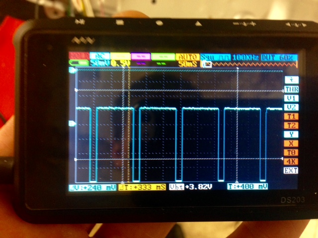

Fehler gefunden war falsch angeschlossen, Pin 1 bekommt 5V, Pin 2 geht an Pin 19 MSG +Pull up, Pin 3Masse
Hier ohne Pull up:
FullSizeRender (1).jpg (136.43 KiB) 6789 mal betrachtet

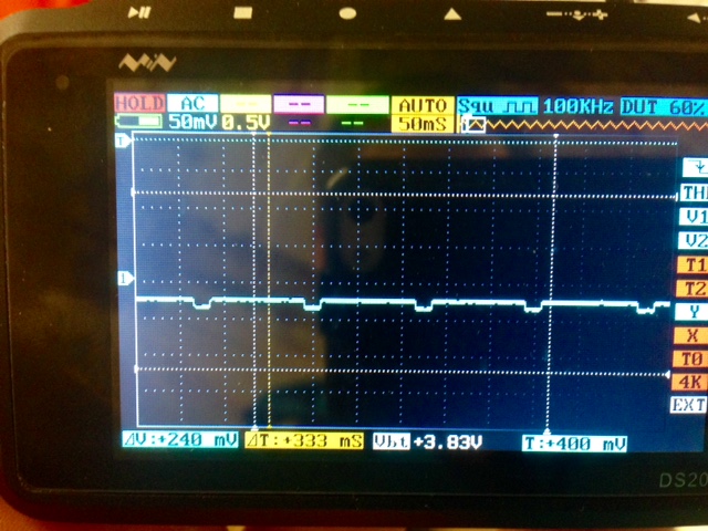

Hier mit Pull up:
Re: Fragen zu KDFI 1.4
Mit Pullup siehts okay aus.
Dann sollten ja alle I/O's soweit funktionieren bei dir.

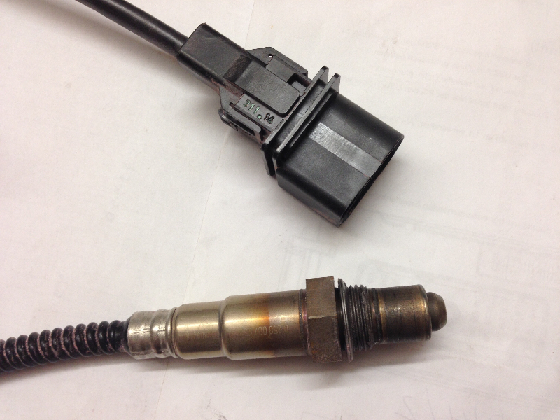

Brauche mal Hilfe bei dem Anschluss der Lambda 4,2 an die Kdfi.
Die Farben passen nicht.
Im Handbuch steht:
Pin 34 - schwarz
Pin 35 - gelb
Pin 36 - rot
Pin 37 - grau
Pin 38 - weiss
Pin 39 - grün
mein kabel von der Sonde ist:
Weiß
Schwarz
Rot
Grün
Braun
Gelb
Ich habe statt grau braun?!
Stell mal ein Foto deiner Sonde ein.
Stecker sowie Sonde
Bist dir sicher das es eine 4.2 ist?
Teilenummer?

Hier:
Wenn er mal, wie bereits mitgeteilt, in die Anleitung des Lambdacontroller gesehen hätte, hätte er das Problem bereits gelöst.

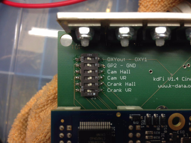

Dann steht da noch:
(Der integrierte Lambdacontroller wird durch das Schalten des Einganges “GP2” nach Masse aktiviert. Dies kann dauerhaft mit einer Brücke erfolgen)
welche alternative gibt es noch?
Gibt doch extra einen dip switch auf der cinch Version.
Schau die mal das Mäuse Klavier näher an

Beitrag von Torti »
Hier: Danke!
