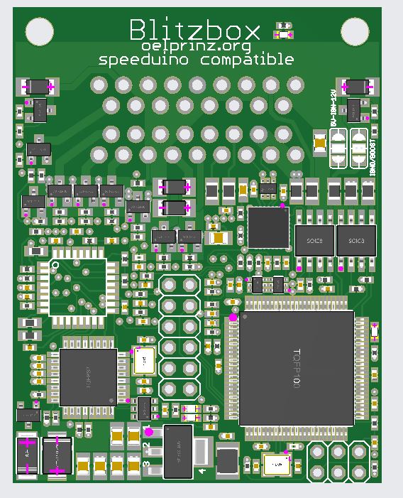

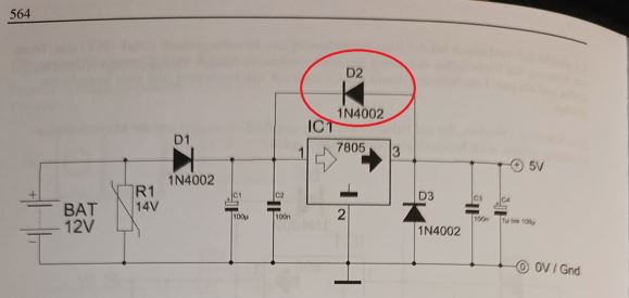

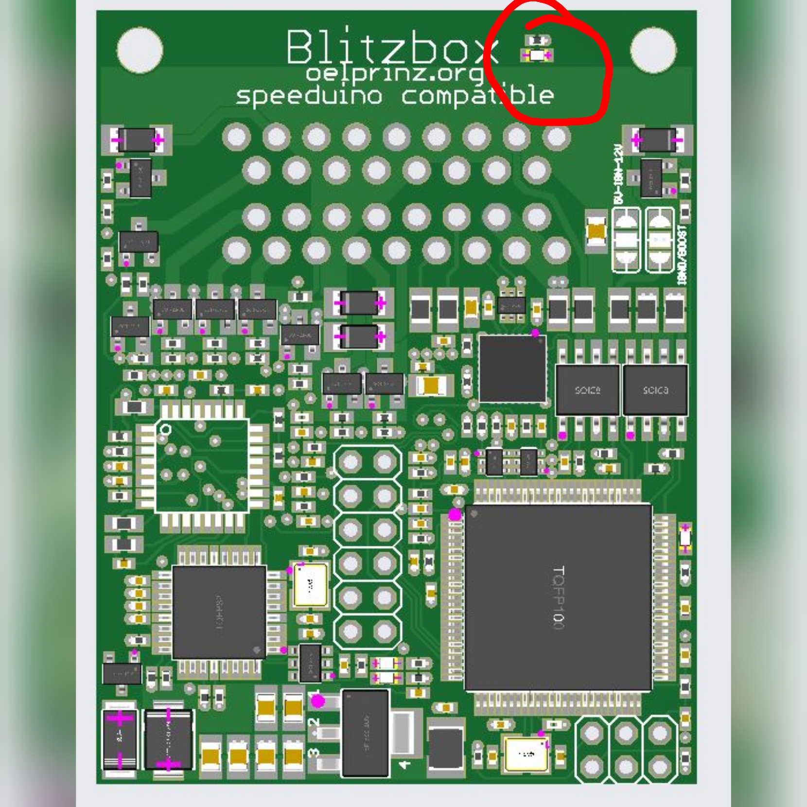

Ich bin/war dran um mein eigenes Board zu entwickeln bin dann aber (wieder) auf dieses Board gestoßen. Ich hab mir mal das Power-Teil angesehen, und möchte euch etwas zeigen. Ich habe auch schon einige Boards gemacht und bei mir hat die Diode D2 viel gebracht.
Ihr müsst wissen dass ich (mehrere) passive Zündspulen ansteure und auch noch den NCV1124 verwende und dass alles ohne Störungen.
Power circuit 4.jpg (23.13 KiB) 21391 mal betrachtet
Power circuit 3.jpg (65.2 KiB) 21391 mal betrachtet
Bei mir hat die Diode D2 viel gebracht und möchte Sie nicht mehr vermissen..
Vielleicht ist es ja noch ne Anregung für euch..

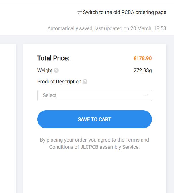

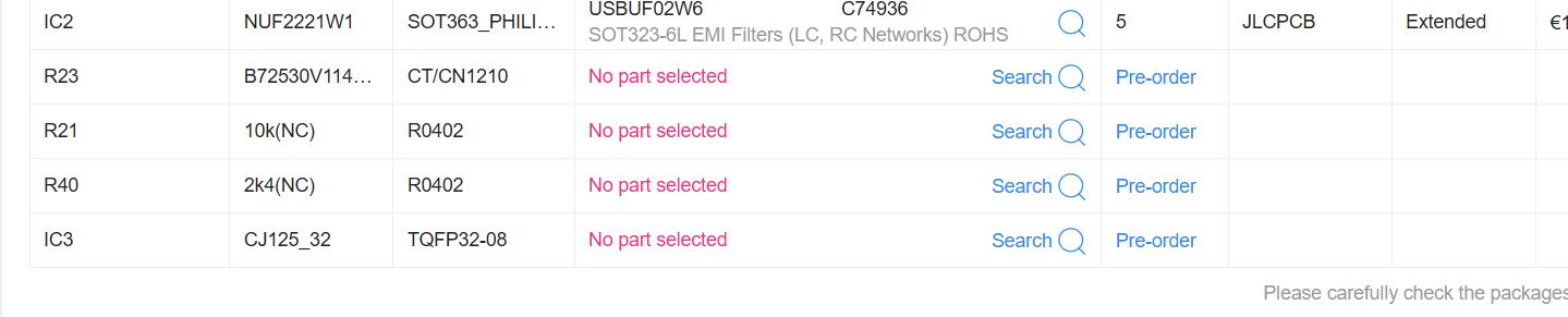

Soeben hab ich mal ein versuch gemacht um die Version 0.1.5 bei JLCPCB zu ordern und eigentlich klappte das auf Anhieb..
Da ich aber Schiss kriegte habe ich die Bestellung abgebrochen.. was soll ich denn mit 5 boards..
(53.07 KiB) Noch nie heruntergeladen
Vielleicht können wir ja einen Sammelauftrag machen, wer möchte kann sich ja melden.

Bei diesen Schaltungen frage ich mich eher, was hat ein 7805 im Kfz zu suchen?
Es gibt soooo viele tolle ICs, die extra für Kfz-Bereich entwickelt sind und alles notwendige und auch mehr mitbringen, was man braucht. Man braucht dann lediglich 2-3 Kondensatoren, ein TVS und fertig ist das Netzteil, welches auch noch besser und einfacher ist, als so ein 7805 Mist... meine Meinung.

Alles in Ordnung wenn du beim Carsten nicht weiterkomst, 3 stuck kann ich dir liefern, dann behalte ich 2 stück selber, stecker kann ich dir anlöten, die 4 Teile die nicht drauf sind, machst du die selber??. Ich muss noch erst zusehen ob ich das löten dieser kleinen Teile hinkriege. Habe mich aber schon einen heisluftlöter zugelegt.

Hemi hat geschrieben: Di Mär 21, 2023 11:22 am Bei diesen Schaltungen frage ich mich eher, was hat ein 7805 im Kfz zu suchen?
Es geht um die Diode D2 die vermisse ich in der Schaltung vom ChaosChris, bei mir hat Sie ruhe gebracht mit einem lm2940. Das der 7805 scheisse ist wissen wir alle (hoffe ich doch). :wink:

lpgo hat geschrieben: Di Mär 21, 2023 1:19 pm Ich muss noch erst zusehen ob ich das löten dieser kleinen Teile hinkriege. Habe mich aber schon einen heisluftlöter zugelegt.
Ich empfehle tatsächlich, den fehlenden TQFP32 per klassischem "Drag-soldering" aufzulöten. Das hat einen einfachen Hintergrund: Die Bosch CJ125, welche üblicherweise vom Graumarkt in China kommen, sind nicht ordnungsgemäß gelagert und damit etwas oxydiert an den Pins. Das hat zwar keinen Einfluß auf die Funktion des Chips, macht das Löten aber nicht schöner. Beim drag-soldering (gibt es dafür eigentlich ein deutsches Wort?) geht die Oxydschicht deutlich besser weg als wenn ich den draufföne. Und ganz wichtig, immer viel Flux drauf, zuviel Flußmittel gibt es nicht. Man muss das hinterher sowieso mit einem Pinsel/Bürste in Isopropanol waschen, also hier nicht schüchtern sein. Normal gelagerte und damit saubere Bauteile lassen sich natürlich auch mit einem Fön auflöten. Nur eigentlich ist das den Aufwand nicht wert, weil es eben von Hand total problemlos geht. außerdem muss man hier noch beachten, daß durch die innenliegenden Layer sehr viel Wärme abtransportiert wird. Ein punktuelles Einbringen vom Wärme geht da einfacher.
Drauflöten mit einem Fön mache ich eigentlich nur bei QFN-Package, weil das anders irgendwie keinen Spaß macht

Kurze Info, es wird morgen eine weitere Version mit minimalen Veränderungen geben. Nur so als Hinweis, falls irgendwer Platinen bestellen möchte...
lpgo
Beiträge: 141
Wohnort: NL
Re: Speeduino / blitzBOX
Beitrag von lpgo »
Ah ok. Vielendank , dann warten wir dass mal ab..

chaoschris hat geschrieben: Di Mär 21, 2023 11:05 pm Kurze Info, es wird morgen eine weitere Version mit minimalen Veränderungen geben. Nur so als Hinweis, falls irgendwer Platinen bestellen möchte...
War mich ja auch schon am wundern.. :D :D :)

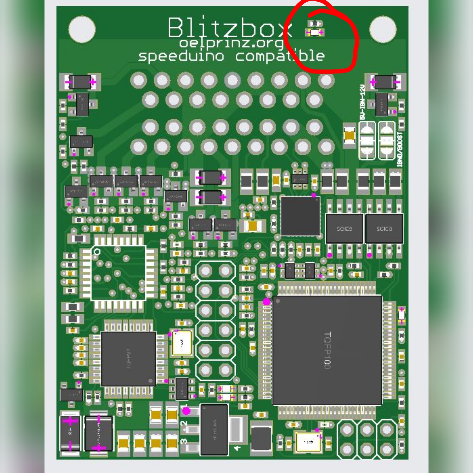

Am Sammstag mal nachgeschaut und ich habe gesehen das Ihr mein Wunsch (Diode über spannungsregler) mitgenommen habt. Vielendank dafür.

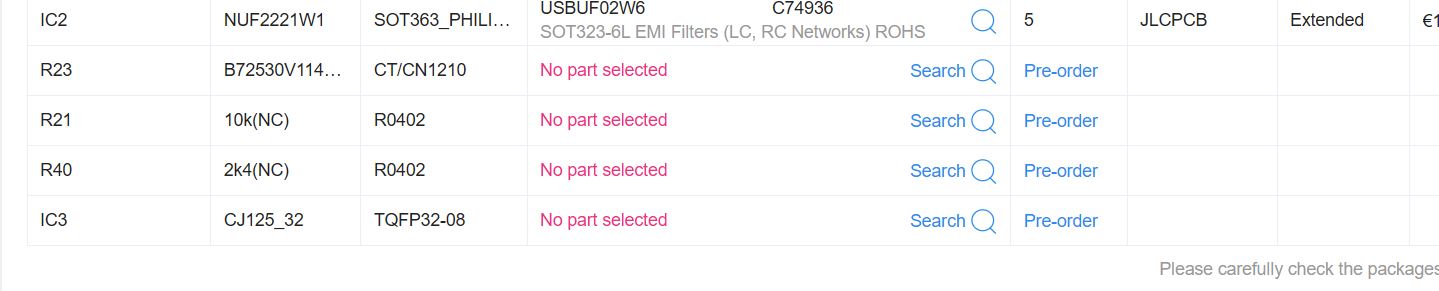

Gestern mal ein versuch gemacht um eine Bestellung aus der Version 1.6A zu machen bei JLCPCB, hat leider noch nicht geklappt, JLCPCB hat die PickandPlace Datei bemeckert und danach brach der ganze bestellvorgang zusammen. Ich werde es Heuteabend nochmal versuchen..

bei welchem Preis bist du da etwa für eine bestückte Platine?
Müsste ich da noch hardwaremäßig was nachlöten?
Könnte ich bei einer Bestellung von Dir heute Abend noch mitmachen?
