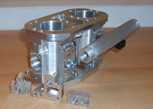

bei dem schlechten wetter war ich gestern und heute früh an der fräsbank gestanden und hab ein wenig an den handrädern gekurbelt um 5 so klappenkörper zu machen.
morgen werde ich noch den oberen und unteren rahmen basteln und evtl. nächstes WE den rest.
- mmwidfklappen2.JPG (81.51 KiB) 15891 mal betrachtet
- mmwidfklappen1.JPG (88.68 KiB) 15892 mal betrachtet

Re: Einbau in Käfer mit Typ 4. Soll ich oder nicht?
update
- mmwdrosselschritt22.JPG (91.48 KiB) 15826 mal betrachtet
- mmwdrosselschritt21.JPG (88.37 KiB) 15829 mal betrachtet
- mmmdrosselschritt2.JPG (91.53 KiB) 15826 mal betrachtet

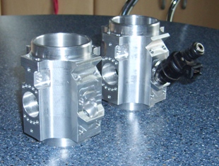

es ging weiter mit den klappen und wellen
das zeug ist erst mal gespant und muss nun noch in die galvanik.
- mmwteil3.JPG (90.18 KiB) 15670 mal betrachtet
klasse,
wann geht das in serie? ich hätte das gerne in rot. hast schon mal gewogen ob das leichter ist als die motorraddinger.
