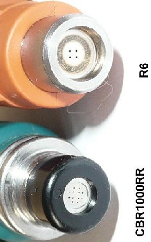

Das Spritzbild hängt sher von deinen Düsen ab.
Die R6 z.B. hat einen eher langen, zentrierten Strahl. Dir CBR Düsen zerstäuben feiner.
Übrigens strahlen die R6 ThrottleBodies von schräg unten direkt hinter der Drosselklappe mit dem Strom in Richtung Motor. Das vereint die Vorteile beider Konzepte.
