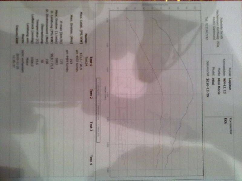

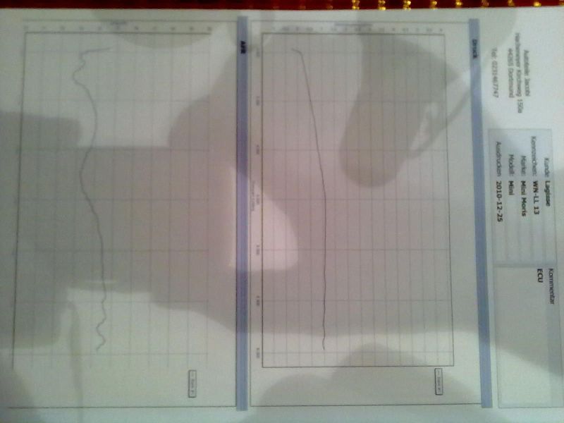

Hier mal ein kleiner Zwischenbericht, Stand heute Mittag, 124 PS, 193 PS, bei 150% Duty. Bei 0,7 Bar Ladedruck geht mir Sprit aus. Da muss Lupiter noch mal richtig ran, Benzinpumpe, Leitungen, umbauen auf 4 Düsen usw.
Die Bilder sind etwas schlecht, hab im moment nur nen Handy.

Duty 150% da dürfte doch im idealfall nicht mehr als 90% sein oder? aber is schon herrlich wie man sieht wie die Leistung wächst :D aber da leuchtet ja denn noch einiges rot was ja bestimmt nicht gut sein soll :? bis wieviel soll der drehen? fängst ja auch erst spät an der lader

schmatz hat geschrieben:Duty 150% da dürfte doch im idealfall nicht mehr als 90% sein oder? aber is schon herrlich wie man sieht wie die Leistung wächst :D aber da leuchtet ja denn noch einiges rot was ja bestimmt nicht gut sein soll :? bis wieviel soll der drehen? fängst ja auch erst spät an der lader
jo, das Duty sollte im normalfall unter 100% liegen. In der Beschleunigungsphase darf es auch mal gering drüber.
Der Lader ist im Moment über die Boostregelung kastriert worden, er drückt schon bei 2000 rpm ordentlich, aber dann geht mir wegen dem Drehmoment der Sprit sowas von aus, das er Fehlzündungen Produziert. So wie er im moment läuft ist das nix auf Dauer und ist von den Lambdawerten absolut Grenzwertig. Aber er Spring zumindest ohne Brandbeschleuniger an und ist Fahrbar.Und das wichtigste, man hat eine verbindung zum PC wenn der Motor läuft.
