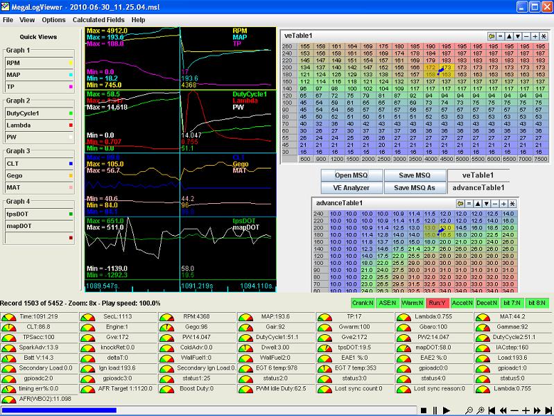

im log bei 15985.594s fährst du 114kpa und hast einen afr von 15.7, ist das so von dir gewollt? mutig!
dein ve tabel sieht wie eine echt geile motocross strecke aus, wo ist die möchte ich gerne mal fahren!
dein spark tabel ist merkwürdig, habe ich so auch noch nicht gesehen!

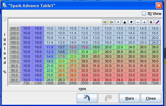

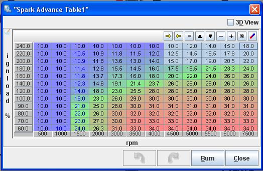

Zündtabelle ist weitesgehend Serie. Hab die etwas zurück genommen obenherum.

etwas ist gut gemeint!Zündtabelle ist weitesgehend Serie. Hab die etwas zurück genommen untenherum.
den sprung unter vollast von 22° auf 10° wird es im realen leben nicht geben auch wenn du diesen bereich bis jetzt noch nicht genutzt hast passe das von hand an!

schau dir mal deine pw an! das ist ein einziges zackken gewurschtel weil deine accel da ständig reinhaut wie willst du da rausbekommen was deine richtige pw ist??? wenn dein ve tabel richtig ist wirst du da eine gerade linie habe und beim hochdrehen/beschleunigen einen schönen glatten berg ohne zacken!

Also der Sprung von 22 auf 10° kommt daher das ich weiß das der Motor ab 1 Bar Ladedruck mit Serienkennfeld (was dort mehr Zündung fährt) geklingelt hat.
Ich hatte nun mit jemand gesprochen der normalerweise auf'm Prüfstand abstimmt. Der hatte mir gesagt das er das Zündkennfeld entschärft und dann den Sprit rausfährt.
Wenn das Spritkennfeld passt, passt er das Zündkennfeld an.
So wollte ich vorgehen, daher das abfallen auf 10°.

Ja das gezappel in den PW habe ich gesehen, das ist Murks...

ja natürlich braucht er bei steigendem ladedruck auch weniger frühzündung, aber von 22 auf 10 geht gar nicht!Acki hat geschrieben: Also der Sprung von 22 auf 10° kommt daher das ich weiß das der Motor ab 1 Bar Ladedruck mit Serienkennfeld (was dort mehr Zündung fährt) geklingelt hat.
wenn du deutlich zu wenig frühzündung fährst heizt du deinen turbo extrem auf, hattest du nicht auch eine abgastemperatur anzeige?
ja mache ich auf der strasse sehr ähnlich! wenn ich weiß das er bei 22° an der klingel grenze ist nehme ich einfach 3° zurück und kann gefahrlos abstimmen!Ich hatte nun mit jemand gesprochen der normalerweise auf'm Prüfstand abstimmt. Der hatte mir gesagt das er das Zündkennfeld entschärft und dann den Sprit rausfährt.
ja richtige reihenfolge, du solltest aber schon nicht zu weit vom optimum entfernt sein! ich schätze mal das wenn du mehr als 5-7° vom optimum entfernt bist deine abgastemperatur extrem ansteigt!Wenn das Spritkennfeld passt, passt er das Zündkennfeld an.

Da ich den Ladedruckbereich noch nicht gefahren bin, keine Ahnung welche Temps davorliegen.
Bin aktuell bei 800°C.
Das mit dem Gego ist natürlich auch ne "nette" Idee... dadurch hat man Zeit das Kennfeld zu ändern ohne das der Motor kaputt geht.
Der Bereich Links unten muss so sein.
Du meinst doch bei 600rpm die Werte?
/edit:
Ach ja, 3° haben nicht gereicht in dem Bereich.
Ich konnte mit Serienzündung die Zündung fix um 4,5° zurück ziehen.
Da hat er bei 5000 noch minimal geklopft.
Hier mal das Serienkennfeld und das von mir geänderte Kennfeld.

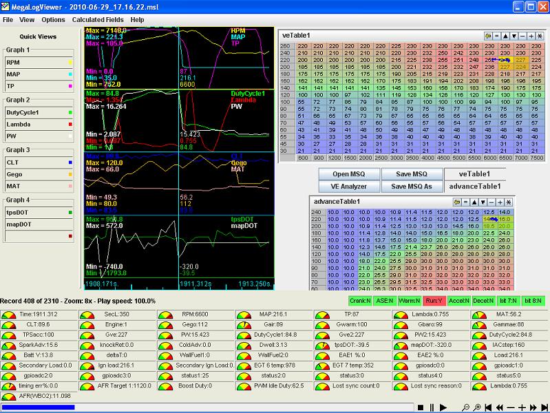

So bei 4500rpm war ein leichtes Klopfen zu hören, habe die Zündung dann weiter zurück genommen.
Bild ist schon von den geänderten Kennfeldern, also nicht wundern (und während der Fahrt ist der Unterdruckschlauch zur KDFI weggeflogen...)
Gego haut mir beim Start bissel "quer", muss die LC-1 noch anders einstellen, das die Lambda 1 ausgibt während die ich noch aufheizt.
Tjo, sonst... geile Sache.. DutyCycle 85% und VE Table schon 255 (dort "nur" 75%)...
Muss ich also doch am Req_fuel drehen um die letzten Prozent noch nutzen zu können...
Vielleicht schafft die Spritpumpe auch nicht genug, mal schauen wie ich das prüfe...
Ist halt die Frage, seh ich das am Kennfeld "schon" oder muss ich den Druck messen?

du hattest ja die verdichtung bei dem motor raufgesetzt?
schon krass das der da schon anfängt zu klopfen.
Re: Leerlauf "beruhigen"
Jipp. 9,2:1 mit 1.3er Kopf
Die 13° runter auf 12° und weg war's...
Soll ich dir mal was sagen? Zur Zeit ist da Agip Super drin...
V-Power bzw. Ultimate 102 kommt noch, für das zweite Kennfeld
Dampf hatter aber Sprit fehlt schon wieder... ich denke mal die Pumpe wird am Ende sein..
Mit 240er Düsen bin ich schon Lambda 0,8 gefahren bei den Drücken...

wenn ich "leichtest" klopfen hören kann bleibe ich gut 3° drunter!Acki hat geschrieben:So bei 4500rpm war ein leichtes Klopfen zu hören, habe die Zündung dann weiter zurück genommen.
das geänderte spark tabel gefällt mir schon etwas besser!Bild ist schon von den geänderten Kennfeldern, also nicht wundern (und während der Fahrt ist der Unterdruckschlauch zur KDFI weggeflogen...)
lass deine gego (active above rpm) doch erst später regeln, im leerlauf ist das doch ersteinmal nicht so wichtig, versuche nicht zuviele dinge auf einmal zu perfektionieren!Gego haut mir beim Start bissel "quer", muss die LC-1 noch anders einstellen, das die Lambda 1 ausgibt während die ich noch aufheizt.
bei welchen ladedruck hast du dutycycle 85% gehabt?Tjo, sonst... geile Sache.. DutyCycle 85% und VE Table schon 255 (dort "nur" 75%)...
hast du die richtigen werte benutzt um den reqfuel zu berechen? wenn ja: benzinversorgung zu schwach?
sicherer ist natürlich messen!Vielleicht schafft die Spritpumpe auch nicht genug, mal schauen wie ich das prüfe...
das am dutycycle zu erkennen ist etwas schwierig!?

@frank: Ich hab leider den Req_fuel für AFR 14.7 berechnet. Da ich aber 11.2 fahren will muss ich den bestimmt für AFR ~11 berechnen damit ich auskomme.
85% bei 1,2 Bar aber 4500rpm. Ich werde mal schauen das ich einen Öldrucksensor missbrauche und damit den Benzindruck messe. Damit müsste ich am schnellsten sehen ob der abfällt.
