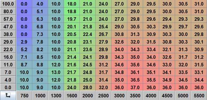

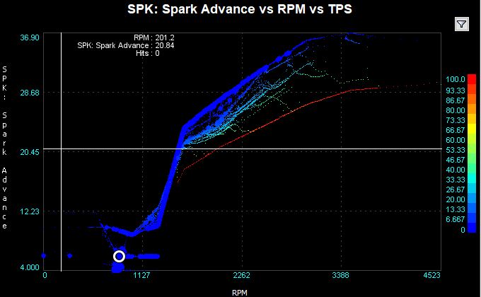

Ich probiere fröhlich weiter. Ich bin jetzt wieder zurück auf TPS als Lastsignal für die Zündung. Da bin ich mir sicher, dass es nicht zappelt. Meine großen 45mm Einzeldrosselklappen mit der relativen scharfen Nockenwelle erzeugen kein gutes MAP Signal.
Es fährt jetzt auch wieder ganz ordentlich. Ich finde die Ansichten im Scatter Plot interessant. Da sieht man auch, dass ich in das zweite Leerlaufkennfeld für die Zündung abspringe, wenn er im Leerlauf ist. Daa optimiere ich noch. Aber eine flache Linie bei 5-7 Grad Vorzündung funktioniert da gut.
Leider waren es nur wenig Daten von einer Bergabfahrt, sonst würde man mehr sehen.

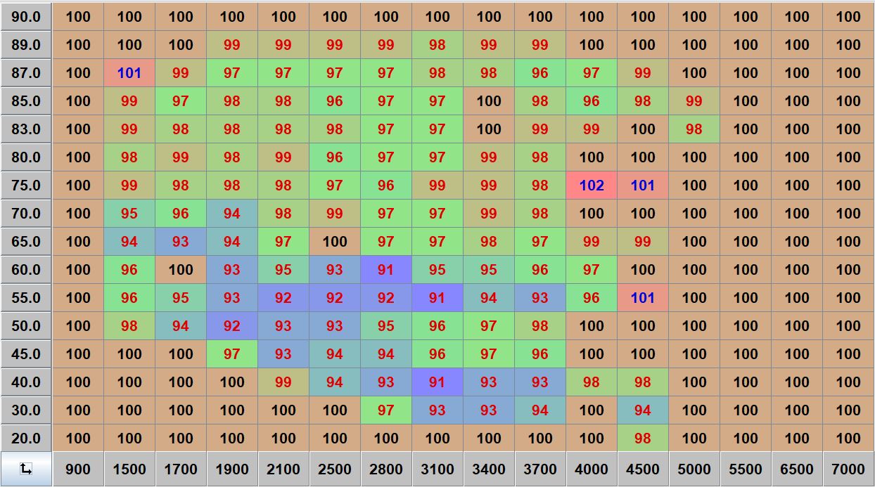

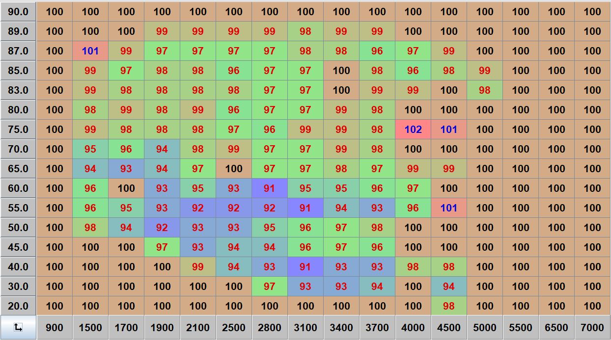

Ich habe wie von Chapy beschrieben die Second Map V2 aktiviert. Danke Chapy.
Mit dem Autotuning kam diese Kennfeld heraus. Ich bin überrascht, dass es doch ganz gut passt. Gut 7% Abweichung sind auch schon mal etwas.
Ich finde jetzt ist das Auto gut fahrbar.

Optimiert AutoTune dann 2 Maps gleichzeitig oder nur die, die ich gerade will?
el-hardo
Beiträge: 950
Re: Käfer 2,7l Typ4
Beitrag von el-hardo »
Nur die aktive VE Map
