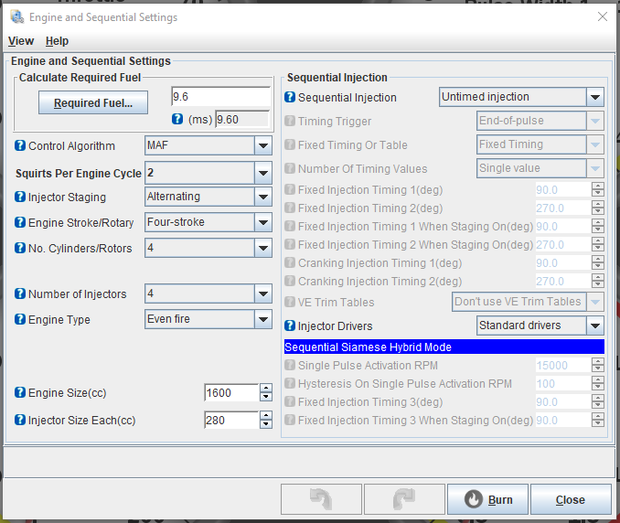

Erster Schritt: In Engine & Sequential Settings den Control Algorithm auf MAF umstellen:
Engine & Sequential Settings.PNG (54.89 KiB) 22050 mal betrachtet

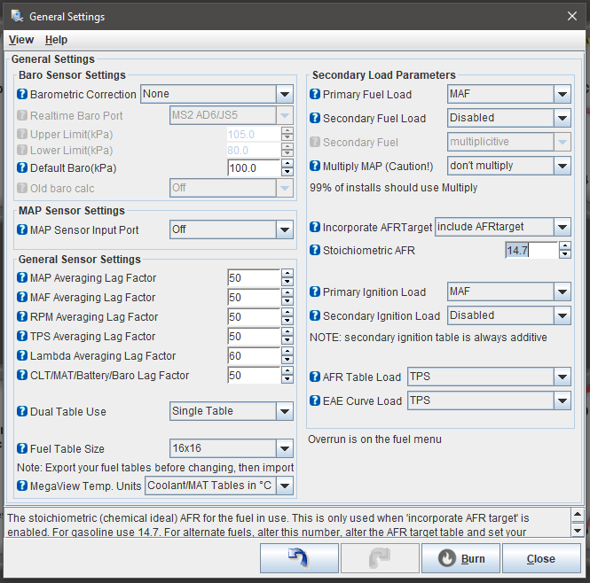

Als nächstes das Fenster General Settings öffnen:
General Settings.PNG (59.71 KiB) 22050 mal betrachtet
- bei MAF kann man auf Barokorrektur verzichten, deshalb deaktivieren
- Primary Fuel Load auf MAF
- Incorporate AFRTarget sorgt dafür, dass man (abgesehen vom Trim) nur noch in der AFR Table arbeitet, da das AFR-Soll in die Berechnung einfließt [Richtig?]
- Primary Ignition Load ebenfalls auf MAF, da α/n als Ignition Load keine Höhenkorrektur mehr beinhalten würde (Baro fehlt ja)
- AFR Table Load auf α/n, um bei Höhenänderungen dennoch konstante AFR-Sollwerte anzufahren

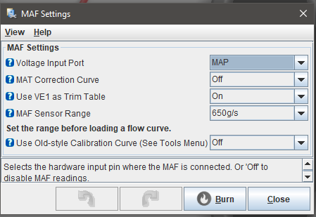

Als nächstes öffnet man das Fenster MAF-Settings:
- als Erstes den Voltage Input Port für den MAF auswählen
- bei größeren Ansaugtemperaturschwankungen ist die MAT Correction Curve zu aktivieren (lt. diesem Thread)
- die Feinabstimmung des MAFs wird mit "Use VE1 as Trim Table" durchgeführt, für den Anfang in Fuel VE1 Table überall 100 eintragen und die AFR-Sollwerte der AFR Table mit realem AFR vergleichen, ggf. anpassen
- MAF Sensor Range so klein wie möglich, so groß wie nötig einstellen
- TunerStudio bietet den alten und neuen Rechenansatz für den MAF, der neue Ansatz ist zu bevorzugen

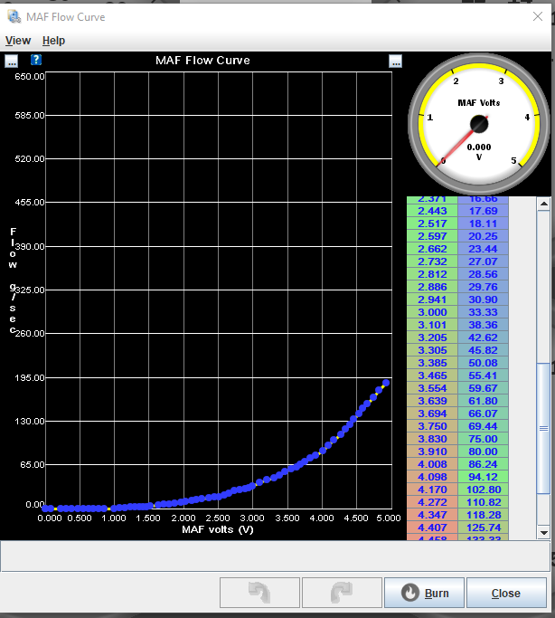

- MAF Daten vom Hersteller besorgen, auf g/s umrechnen und in die Tabelle bei MAF Flow Curve eintragen (in diesem Falle Bosch 0 280 218 019):
MAF Flow Curve.PNG (61.38 KiB) 22050 mal betrachtet
