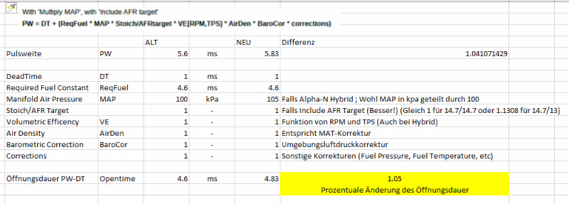

1) Wenn man Alpha-N Hybrid (Also mit Multiply-MAP) nutzt, wird dann nicht eigentlich schon hier der RAM-Air Effekt kompensiert, durch den höhere MAP-Wert ?
Denn ein z.B. 5% größerer MAP-Wert würde dann genau zu einer 5% größeren Öffnungsdauer führen. Hier hätte man halt nur keine Einstellungsmöglichkeit.

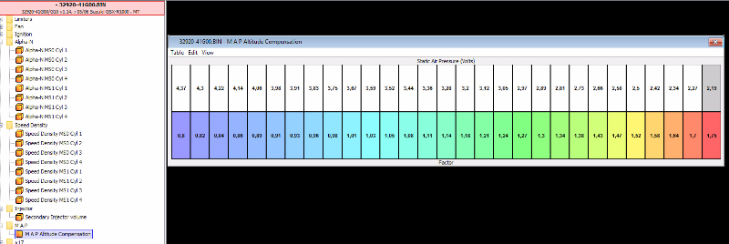

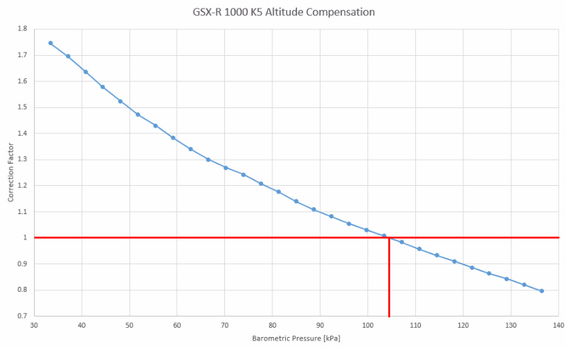

Bei der GSX-R 1000 von 2005 habe ich die Serienprogrammierung via ECUEditor zur Verfügung. Hier wird angefettet bei niedrigerem Luftdruck.
Im Steuergerät ist hier ein Korrekturfaktor in Abhängigkeit der Spannung vom Umgebungsluftdrucksensor hinterlegt. Ich habe die Spannung anhand des Werkstatthandbuchs in kpa umgerechnet und mal in Excel gezeichnet:
100% entsprechen hier dem "Normdruck" von 103,irgendwas kPa
Die Temperaturkorrektur ist auch auf "Normtemperatur" 20°C gleich 100%

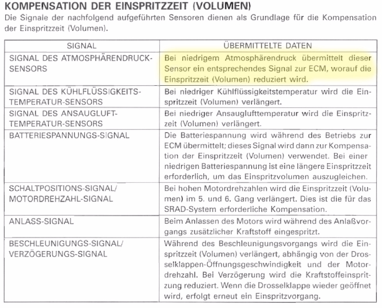

Edit: Okay hatte mich beim oberen Bild zuerst irgendwie verlesen und dachte die würden auch anfetten bei niedrigerem Druck.
Aber tatsächlich magern die ja ab, wie man es normal annehmen würde.

Edit2: Oh man ich glaube ich habe gestern zu viel gesoffen.
Also im Werkstatthandbuch von der 1000er Gixxer steht eigentlich das gleiche wie bei dem von meinem Modell drinnen.
Ich schätze die haben die ECU nur falsch entschlüsselt, weil irgendwie passt das dort angezeigt nicht. Oder vielleicht wird auch der Korrekturfaktor irgendwie anders verwurstet.
Weil rein nach der ECU hat man bei hoher Spannung (entspricht hohem Druck) den kleinsten Korrekturfaktor. Aber im Werkstatthandbuch stehts halt wieder genau andersherum drinnen.

Was mir bei diesen Diskussionen immer wieder auffällt, ist dass verschiedene Last-Algorithmen miteinander verglichen werden und der Einfluss von MultiplyMap vergessen wird. Zudem ist anders als öfter zu lesen in den (aktuellen) Firmwars kein Baro-Korrektur-Algorithmus in der MS vorhanden!
Die Kurve die eingestellt wird, ist ein einfacher Multiplikator. 100% heißt keine Korrektur, 105% Anfettung um 5% etc.
Beispiel für einen reduzierten Umgebungsdruck bzgl. der Algorithmen:
Ein SpeedDensity-Table wird stark abmagern, da sich dort Load über den Ansaugrohrdruck ergibt.
Baro%, ITB und Alpha-N tun das nicht. Bei Baro% und ITB im unteren Lastbereich bleibt die Last bis auf kleine nicht-lineare Effekte gleich. Bei AlphaN bleibt sie 100% gleich.
Effekt MultiplyMap
Beispiel, 100% ausgehend von einer Abstimmung bei 100kpa und ausgehend von Baro%, ITB oder Alpha-N als Algorithmus.
Statt Umgebungsdruck (Baro) 100kpa haben wir 90kpa. Zum einfacheren Rechnen ausgehend von Volllast beträgt der MAP ca. 100kpa bzw 90kpa.
MultiplyMap "an":
Der effektiv eingespritzte Kraftstoff (PW-DT) ist proportional zum MAP-Wert. Dieser sinkt ab mit abnehmendem Umgebungsdruck und bewirkt bereits ein Abmagern.
Der Motor ist also um 10% abgemagert durch MultiplyMap.
Das kann und wird wahrscheinlich etwas zu viel sein. Wir stellen also die BaroCorr auf z.B. 103% bei 90kpa Baro. Die effektive Einspritzmenge ist somit 0,9*1,03=92,7%!
Obwohl "angefettet" wurde über die BaroKorr-Kurve, magert der Motor effektiv um 7,3% ab!
