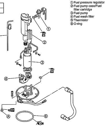

Hatte gestern noch mit der Einspritzung und der Kraftststoffpumpe einige Versuche gemacht.
Zuerst PWM-Ansteuerung der stinknormalen Fuel Pump. Habe aber noch eine Freilaufdiode integriert um die entstehenden Spannungsspitzen abzubauen.
Hier sieht man dann schon wie ab circa 20% Duty Cycle überhaupt erst ein Benzindruck erzeugt wird und dann mit steigendem Duty Cycle der Druck immer weiter steigt.
Allerdings geht die Pumpe bei vollansteuerung (also entweder direkt an die Batterie angeschlossen oder mit 100% Duty Cycle) nur auf maximal 3bar Absolutdruck. Mehr schafft die einfach nicht !!
Bzw. hier öffnet dann wohl auch schon das interne Sicherheitsventil, da man es im Tank plätschern hört.
Aber so bei 90-95% Duty Cycle hat man auch nur 2,9bar. Also scheint die Pumpe hier echt an der Grenze zu sein.
Hier zieht sie dann den max. Strom von 4 Ampere.
Also muss ich ehrlich sagen, ein Druckregelventil oder PWM-Ansteuerung kann ich mir mit der Pumpe eigentlich schenken.
Und das ist mehr oder weniger die Standard-Benzinpumpe welche in sogut wie jedem der ersten Einspritzer-Motorräder verbaut war.
Mitsubishi UC-T30 nennt sich die Pumpe. Und bei meinen Versuchen hatte ich noch nicht mal einen Benzinfilter drinnen. Also wirklich nur die Pumpe zu einem Verteiler an welchem dann der Drucksensor angeschlossen war.
Hatte dann zu den GSX-R1000 K4 Einspritzventilen die Flow-Rate und die Dead Time vermessen.
(Flow-Rate = ~278 ml/min bei 3 Bar)
Ansonsten: 296 bei 3,4 bar - 265 bei 2,7 bar usw)
Dann hatte ich ja noch von einer Ducati die Einspritzventile hier. Die haben eine sehr hohe Flow Rate.
Sind von Magneti Marelli IWP069.
Laut Datenblatt bei 3bar Flow-Rate von 480 ml/min.
Bei 4bar 560 usw.
Da die so einen hohen Durchsatz haben knickt tatsächlich der Benzindruck ein !!
Wenn die quasi voll geöffnet sind sackt der Benzindruck von den normalen 3 bar (alles geschlossen) auf 2,4bar ab.
Deshalb bekomme ich dann nur noch 430 ml/ccm (bei einer rückgerechneten Kraftstoffdichte von 0.725)
Und das war nur bei einer einzigen angesteuerten Düse.
Jetzt werden bei mir zwar 4 Düsen angesteuert. Allerdings die K4 Düsen mit einer geringeren Flow-Rate.
Außerdem mit aktuell maximal 80% Duty Cycle laut Data-Log. (Finde ich ehrlich gesagt auch schon viel, dafür dass die Düsen eigentlich von einer 1000er sind und jetzt auf einer 750er verwendet werden)
Aber laut Datalog komme ich da insgesamt irgendwie auf maximal 500 ml/min.
Wie auch immer TunerStudio das berechnet. Aber mal angenommen das kommt irgendwie hin, liege ich ja noch ~70 ml über den Wert der Ducati Düsen bei welchen der Benzindruck schon auf 2,4bar eingebrochen ist. Also wird er hier im Betrieb wohl auch nicht höher liegen.
Was meint ihr dazu?
Scheinbar ist die Pumpe ja schon zu schwach dimensioniert um die 3 bar bei maximalen Duty Cycle von 80% überhaupt aufrecht erhalten zu können.
Idealerweise müsse ich jetzt natürlich mal alle 4 Düsen mit 80% Duty Cycle ansteuern und hier den Benzindruck loggen. Am besten natürlich noch unter der Fahrt. Aber das lässt sich aktuell jetzt nicht bewerkstelligen. Habe gerade kein so großes geeignetes Behältnis. Aber ich schau mal...
Werde später aber mal bei der einzelnen 1000er K4 Einspritzdüse den Duty Cycle von 0-100% variieren und dazu den Benzindruck aufzeichnen.
Aber tendenziell würde es ja fast schon Sinn machen nach einer stärkeren Pumpe Ausschau zu halten??
Wobei natürlich die aktuelle auch schon 4 Ampere zieht.
Ist ja auch interessant zu sehen, dass dann die Pumpe bei den ganzen Serienmaschinen, bei der sie verbaut ist, eigentlich auch unterdimensioniert ist. Und das sind wirklich viel. Soweit ich sicher sagen kann die ersten paar 5-8 Jahre der Einspritzer Gixxer.
Die ZX12R hat auch genau die gleiche Pumpe drinnen (habe ich auch hier liegen)
Ursprünglich wurde die in den 90er in Japanischen Autos verwendet z.B. Mazda Miata bis 99 laut Internet Recherche.

CKP
Beiträge: 301
Wohnort: Stuttgart
Re: GSX-R MS3x Projekt
Beitrag von CKP »
An der Pumpe selbst habe ich nichts geändert.
Aber habe ein (kleines) Teil Problem gefunden. Hatte zwar oben geschrieben, dass es keinen Unterschied gemacht hat ob an MS oder Batterie angeschlossen macht doch einen Unterschied. Man muss nur genauer hinschauen. Bei 100% Duty Cycle fällt das nicht so auf.
Aber wenn ich die Pumpe direkt an die Batterie klemme kommt sie jetzt immerhin auf knapp 4 bar.
Direkt an die Megasquirt (INJ1 beide Kanäle) schafft sie plötzlich nur noch 3 bar??
Verstehe das echt nicht. Habe danach noch alles mögliche getestet. Kürzere Kabel, mehr Querschnitt, mehr Masseanschlüsse etc.
Aber irgendwie geht über die Megasqurit immer weniger. Kann mir das mal jemand erklären?? :shock:
Laut Manuel etc sind die beiden INJ1 Eingänge (habe wirklich beide zusammen angeschlossen) ja für bis zu 14A gut ?
Wenn ich hier den Strom messe komme ich auf 4 A.
Direkt an die Batterie angeschlossen zieht die Pumpe circa 4,8A.
Also kann man es wohl doch vergessen direkt über die Megasquirt irgendwas mit etwas höherem Stromverbrauch anzusteuern. Warum auch immer. Ich kanns mir nicht erklären. Habe auch Video davon gemacht bei Bedarf.
Wenn ich die Pumpe direkt an die Batterie angeschlossen habe, fällt der Druck bei 100% Duty Cycle bei nur einer einzigen Düse auf 3,1 bis 3,5bar ab. Also das ist echt mal so mal so. Druckregler war ja jetzt beim dem Test keiner dran.
Wenn man jetzt aber überlegt, dass im Betrieb 4 Düsen angeschlossen sind und mit 80% Duty Cycle, kann ich mir beim besten Willen nicht vorstellen, dass hier 3bar Systemdruck aufrecht gehalten werden können. Die Angaben aus dem WHB sind wohl eher seeehr optimistisch.
Habe zuvor auch mal die andere Benzinpumpe getestet. Ist genau das gleiche Teil, gleiche Maße und gleiche Bezeichnung drauf.
Die bringt tatsächlich etwas mehr! Hier öffnet das Sicherheitsventil erst bei knapp 4,8bar.
Aber Benzindruck bricht bei 100% Duty Cycle genauso ein. Nur nicht so sehr wie bei der anderen.
Muss ja dann wohl irgendwie verschleißt bedingt sein bei der "schwächeren" Pumpe. Aber echt erschreckend finde ich.
Bin jetzt echt am überlegen was ich mache. Im Idealfall müsste man natürlich mal unterm Fahren einen Benzindrucksensor anschließen und alles aufzeichnen. Nur um auf Nummer sicher zu gehen. Aber nach den Ergebnissen von oben würde ich sagen, dass es die Pumpe wohl eher nicht schafft die 3bar aufrechtzuerhalten bei max. Duty Cycle.
Außerdem wenn dann eh schon ein Benzindrucksensor dranhängt, könnte man ja auch gleich auf PWM Closed-Loop umsteigen.
Wobei hier ja wieder das Problem auftritt, dass die Pumpe direkt über die MS gesteuert noch lahmer ist :mrgreen:
Also müsste man als Alternative nochmal mit Solid-State-Relais testen.
Und falls dann rauskommt, dass bei max Pulsewidth der Druck nicht auf 3bar gehalten werden kann, müsste sowieso eine stärkere Pumpe rein.
Zum Beispiel die kleinste Bosch Motorsport Pumpe. Laut Datenblatt ist die fast noch etwas zu überdimensioniert.
Würde bei meinen Anforderungen dann wohl auf einen Stromverbrauch von 7 Ampere kommen. Dann hätte ich aber auch 5bar Einspritzdruck.
Oder irgendeine Pumpe von neueren Modellen z.B. BMW S1000RR oder sowas.
Beiträge: 1152
leider kann ich darauf keine antwort geben,
nur soviel,meine k1 pumpe wird identisch sein.
die keihin düsen haben ~240ccm/min@3bar.
bis zur zeit fahre ich 2 squirts/cycle alternated untimed.
das ganze ist für ca. 160ps bei mir gut und fährst sich perfekt.
um sowas habe ich mich eigentlich noch nicht ernsthaft beschäftigen müßen.
weil kein direkter bedarf besteht.
wenn der durchsatz tatsächlich stark sinken würde,
sieht man es doch beim einfahren im table,
daß die werte überproportional stark ansteigend bleiben,
bei einer last von 100% ab einer bestimmten drehzahl.
mein table folgt recht dicht dem drehmomentverlauf,
ohne besondere ausreißer noch oben/unten.
frag dich doch mal,
warum diese kombination in so vielen bikes funktioniert ?
warum sollte es bei dir ausgerechnet nicht funktionieren ?
CKP
Beiträge: 301
Wohnort: Stuttgart
Beitrag von CKP »
chapy hat geschrieben:leider kann ich darauf keine antwort geben,
frag dich doch mal,
Ja ist die gleiche Pumpe.
Soweit ich es jetzt herrausgefunden habe wurde die bis K6 benutzt.
K7 ist sie zwar von außen sogut wie identisch, aber irgendwas ist wohl anders. Laut Werkstatthandbuch hat die dann auch eine niedrigere Flow-Rate als davor. Habe aber auch noch etwas recherchiert nach Beiträgen in denen die Flow-Rate der Pumpe gemessen wurde.
Es gab sogar einen der hatte nur noch 200 ml/min, da war allerdings auch alles verdreckt. Aber die angegebenen 2400 aus dem WHB hat nie einer erreicht. Habe noch jemanden mit 1100 ml/min gefunden und der beste hatte 2000 ml/min.
Allerdings muss man auch dazu sagen, dass diese Werte alle einfach nur direkt an der Pumpe gemessen wurden (also vom Ausgang in Messbehälter)
Unter 2400ml/min bei 3 bar, verstehe ich was anderes. Und zwar, dass ich durch die alle Düsen eine 2400ml in einer Minute spritze und das, während der Systemdruck nicht unter 3 bar fällt ;)
Kannst ja mal gerne bei dir nachmessen, wenn du die gleiche Pumpe hast. Dann allerdings mit mindestens 2 Einspritzventilen voll offen.
Denn wenn ich einen 3bar Druckregler drinnen gehabt hätte, dann wäre bei nur einem Einspritzventil voll geöffnet ja auch nichts aufgefallen.
Ich würde schon wetten, dass wenn du alle 4 Düsen voll öffnest, also einfach mal alle Masse kabel direkt an die Batterie halten, dass du auch keine 3bar mehr hast. (Welche ja bei deiner theoretischen Angabe aus dem WHB immer noch erhalten bleiben müssten.)
Und in Bezug auf "ausgerechnet bei mir nicht funktionieren".
1) "Funktionieren" -> Funktionieren tut alles, unterm fahren merkt man da nichts.
2) Wer hat sowas denn überhaupt schon mal vermessen? Ich habe zumindest über Google keinen gefunden. Und wenn noch nicht mal du mit der MS dir die Arbeit gemacht hast Flow-Rate und Deadtime zu vermessen, wer sollte das denn sonst vermessen? Und selbst wenn es jemand vermisst, fällt es ja nicht auf wenn man nur ein Einspritzventil einzeln ansteuert, hier sieht man ja immer noch 3 bar.
Und wegen dem Vergleich zu deinen 160PS und das es noch "perfekt" fährt. Wie scho gesagt, unterm fahren merkt man nichts!
Auch wenn wir gleiche Pumpe und annährend gleiche Düsen haben (K1/K2 sind etwas anders als K3/K4) ... meine Literleistung ist ja auch höher als deine.
Ich hatte ja mit dem letzten Motor (der noch eine Verdichtung von <=11.8 hatte!) schon 132PS am Hinterrad.Also noch mit der alten Nockenwelle nicht mit der von letzter Seite, da hatte ich 130PS mit Flachis.
Das auf einen Liter Hubraum umgerechnet sind ja schon 176 PS Literleistung (RAD!). 132x(1000/750)=176
Wenn mal mal übliche 10% Verlust von Rad auf Motor draufrechnet sind das knapp 193 PS Literleistung.
Gemessen auf DynoJet der immer etwas weniger anzeigt als der P4.
Und meine Messwerte also mit dem Druckeinbruch passen auch 100%. Hatte in dem Verteiler dann auch extra mal 2 verschiedene Drucksensoren parallel angeschlossen. Und auch die Messungen zig mal wiederholt. Mit einem Ergebnis von max +-2ml/min.
Bei Fuel Flow Gewicht gemessen und über Dichte (zuvor über Messzylinder bestimmt) rückgerechnet.
Und wem fällt das schon auf wenn man beispielsweise bei hohem Duty Cycle statt 3 bar nun vll 2.6 bar hat -> keinem! Außer es ist ein Drucksensor verbaut ;)
Ich kann höchstens nochmal direkt die Flow-Rate der Pumpe messen. Aber wie schon gesagt, es macht eben einen Unterschied ob man die Pumpe direkt in einem Messbehälter plätschern lässt oder ob man den Druck vor Einspritzventil mit überwacht ob hier die 3bar aufrecht erhalten werden.

mit der pumpe habe ich mal ein wenig in den whb geblättert.
bei
k5/k6 liegen die angaben bei 168ml/10sec @3.00kPa ---1008ccm/min
k3/k4 liegen die angaben bei 1200ml/30sec @3.00kPa ----2400ccm/min
k1/k2 liegen die angaben bei 1200ml/30sec @3.00kPa ----2400ccm/min mit dem zusatz vom eingebauten sv der pumpe (4.5-6.0bar öffnungsdruck)
zum vergleich mal beim falken nachgeschaut,was die pumpe dort so fördern sollte:
hayabusa 1999 916ccm/min @ 3.00kPa
hayabusa 2000 65 liter for 1 hour @ 3.00kPa --- 1083ccm/min
man könnte tatsächlich einen druck/übersetzungsfehler nicht ausschließen.
am pumpenausgang gemessen ist ja korrekt,da der druckregler an der pumpe sitzt und auf die abgangseite einen max. druck von 3.00bar zulässt.
der querschnitt am schlauch dürfte wohl größer als der der düsen sein.
wenn bei der messung nicht mehr als ein liter/minute rausfließt ist,für mich,was an der pumpe nicht in ordnung.
wenn du die pumpe direkt an die batterie klemmst und sie 4.8a zieht,
sie aber über die transistoren der ms ansprichst,nur noch 4.0a fließen,dann werden wohl die transistoren einen teil in wärme umwandeln.

chapy hat geschrieben: man könnte tatsächlich einen druck/übersetzungsfehler nicht ausschließen.
Werde mal bei Gelegenheit direkt an der Pumpe messen was da rauskommt. Und bei der zweiten auch noch.
Aber das mit der MS mit dem INJ Transistor finde ich schon etwas komisch. Weil die Frage ist ja dann, was passiert bei der Ansteuerung von Zündspulen über den Ausgang. Wird hier auch der maximale Strom begrenzt und dadurch die in der Spule gespeicherte Zündenergie reduziert? Wer sowas nutzt müsste am besten mal den Ladestrom der Spule messen (Mit Oszi über Shunt). Also wo die dann in die Sättigung geht.
