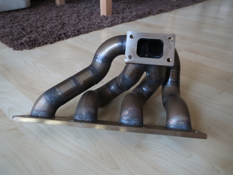

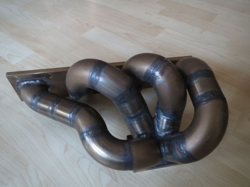

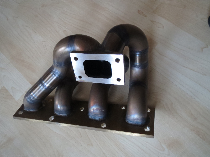

Habe mal den Krümmer für den 1.6er angefangen.
Ich bin irgendwie nicht so ganz zufrieden, wie die beiden Rohre von Zyl. 2 & 3 in den Turboflansch gehen. Aber mit den relativ großen Radien, die ich hier habe ist das kaum anders möglich. Dafür gehen dann Zyl 1 & 4 direkt mit nem 90°-Bogen aufs Turbinenrad.
Ansonsten wird das ganze Teil glaube garnicht so übel. Viel schlechter als der Gusskrümmer kanns auch garnich werden.
Ich weiß bloß noch nicht wie ich das Ding fertig schweißen will. Das wird denke ich gut kompliziert da die Rohrbögen recht nah aneinander liegen.

was sind das fuer boegen ?
5/4 oder 1.5" din 2605 bauart 3.
die gibts auch als bauart 2 mit kleinerem radius.

Genau 42,4mm nach DIN2605 in Ausführung 3. die Ausführung 2 war dreimal so teuer. Das wars mir für meinen ersten Versuch nich wert ... :roll:

Hat man so wenig Platz im mx5, das man solche Kompromisse machen muss?
Hier mal was von der Strömung deutlich besser ist und auch für ein miata ist
http://www.zerekfab.com/products.cfm/pr ... azda-miata

Ich habe bisher nur berechnete Fächer gebaut. NOCH keinen Turbokrümmer. Aber ich wäre damit nicht zu Frieden. Zyl. 2+3 müssen nun ja einen 90° Knick mit den Abgasen machen. Ich denke nicht, dass es besser als irgendein standart Gusskrümmer ist. Eher schlechter.
Du wirst nicht drum herum kommen, einen ordentlichen Kollektor zu konstruieren.

Genug Platz ist im Mx5 Motorraum aber wenn ich die Downpipe und alle Leitungen beibehalten will, muss ich das Flanschbild vom Gusskrümmer so übernehmen (da müssen die Abgase auch einen 90° Knick machen) was in dem Fall auch der limitierende Faktor ist. Der gesamte Aufbau von Krümmer, Turbo und Downpipe gefällt mir absolut nicht mehr am jetzigen Motor. Man muss um die Downpipe oder den Turbo auszubauen immer alles (Krümmer, Turbo, Downpipe, Leitungen) demontieren.
Das einzigst Positive ist, dass ich in der Hinsicht viel übers Packaging für die Zukunft gelernt hab.
Beim Krümmer habe ich den größeren Radius der Bögen doch etwas unterschätzt. Ich habe nochmal einen Krümmer in CAD mit den kleineren Radien konstruiert. Das sieht einigermaßen besser aus. Ich werd wohl nochmal anfangen ... ist ja nicht so, dass der Krümmer morgen fertig sein muss. :lol:

Das CAD Modell ist schon besser, geht aber noch weit aus schöner, welches sich auch einfacher bauen lässt, Bau doch auch die DP neu, wenn die sowieso Mist ist. Kannst zusammen mit dem krümmer sicher gut verlaufen :mrgreen:
