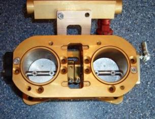

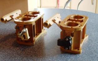

heute sind die aluteile vom chromatieren gekommen.
und am WE gehts ans zusammenbauen der klappen.
Re: Einbau in Käfer mit Typ 4. Soll ich oder nicht?
es ist wochenende, wo sind die bilder?
- Beiträge: 1377
- Wohnort: Augsburg
die dinger sind gelb chromatiert, das soll ein sehr guter korrosionsschutz sein.
mal sehen, optisch ist es nicht so ganz der bringer.
mir fehlen noch ein paar schrauben und federn zur vollständigen montage, aber das ganze geht recht geschmeidig auf.
könnte funzen.

- chromklappen3.JPG (55.78 KiB) 15363 mal betrachtet
- chromklappen2.JPG (58.11 KiB) 15361 mal betrachtet
- chromklappen1.JPG (52.92 KiB) 15362 mal betrachtet
die fräge wäre jetzt noch, welche klappenbleche/drosselklappen verbaut werden sollten?
hab ja welche mit -0.1 und welche mit -0,4.
wie ist das bei den weber dingern?
sind die im leerlauf schon leicht geöffnet?
Hey die Klappen sehen klasse aus.
Hast du irgendwann mal wieder langeweile?
(gegen Geld
Zu deiner Drosselklappenfrage.
Ichhabe vor kurzem 36er DCNF Vergaser auf 40er umgebaut.
Die 40er Klappe hat einen Winkel von 78°.
Dadurch ist die Klappe 40 breit und ~41 lang.
Mit einem 40,00 Loch verkantete die Klappe.
Dann nochmal nachgemessen und rumprobiert.
40,10 war dann passend und die Klappen schließend saugend (ohne verkanten!).
Jedoch hat es beim Aufdrehen die Chokebohrung zu stark vergrößert (vermutlich ist das der Unterschied bei der Herstellerung Originaler 40er DNCF). Mal schauen ob sich das großartig bemerkbar macht.
Leerlauf normal über Bypassschraube oder du lässt die Klappen nen Tick offen bzw. Leerlaufregler (wobei bei 4fach Vergasern untypisch?!). Synchronisieren nicht vergessen

werde mal die klappen mit -0,1 mm testen.
der leerlauf soll über die stellschraube für die klappen wie bei idf vergasern justiert werden (daher auch die frage, wieviel grad die an den 44er vergaser im leerlauf normal geöffnet sind > z.b. ein 2 mm bohrer geht seitlich rein o.ä > wenn die eh relativ weit geöffnet sind kann ich gleich die -0,4 mm klappen testen) , aber ich habe auch bypass borhrungen vorgesehen, damit man evtl. toleranzen ausgleichen kann. auch sind noch bohrungen synchro tester oder regelventil vorhanden.
die klappen sind auf 82 grad angestellt und wurden auf einer 8 grad schrägen vorrichtung auf durchmesser 45 gefräst.
falls die klappen funzen werde ich 5 kits auflegen.
