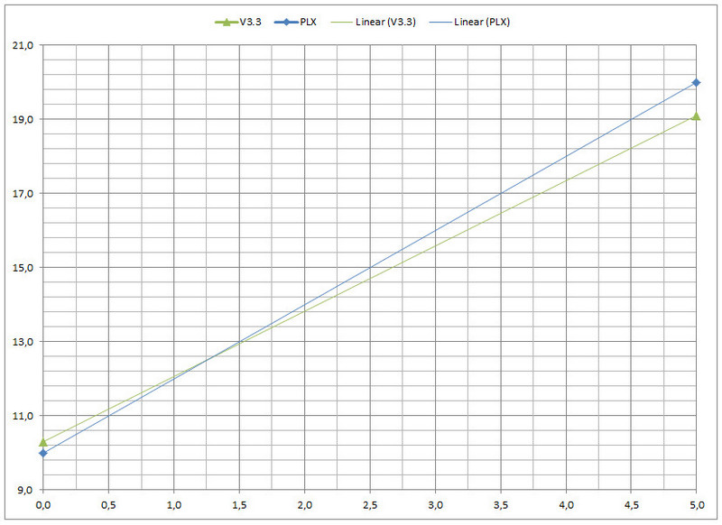

Sorry aber im Moment stehe ich auf'm Schlauch:
Lambda 0,7 = 0V = 10,3 AFR
Lambda 1,3 = 5V = 19,1 AFR, soweit so gut, aber wo trage ich das jetzt in TS bzw. MLV ein?
Kann man sonst einfach den Innovate PLX (10-20 AFR) nehmen?
Gruß Axel

Habe raus gefunden warum es bei mir nicht geht:
Es liegt an der verwendeten Firmware der MS. Wenn ich z.B eine MS-II auswähle wird unter Tools auch alles schön angezeigt.
Bei meiner Version (HR-Code 11d) gibt es da nichts zum Kalibrieren :cry:
Was nun?
Werde wohl erst einmal den PLX auswählen.
