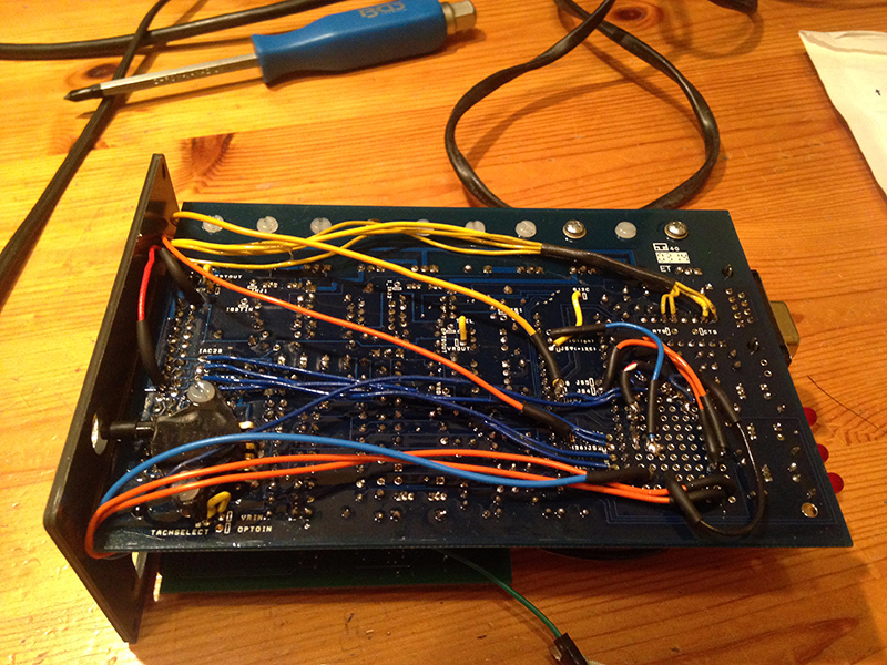

Habe heute noch ein paar Teile bekommen.
Wollte noch unbedingt schöne Carbon Frontblenden für die Megasquirt. Habe mir dann am PC welche gezeichnet und dann fräsen lassen.
Auch noch ein paar andere Mopped-Teile bekommen:

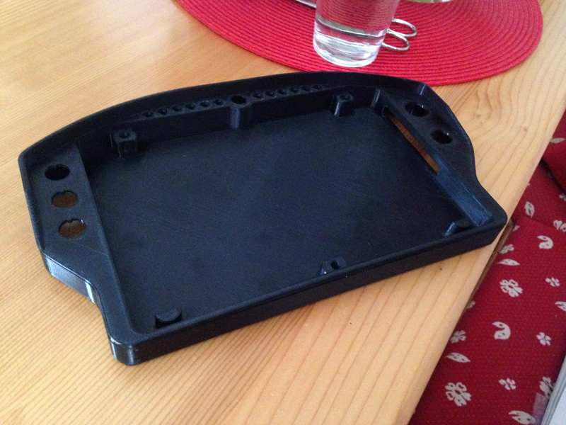

Für meine CAN-Box hatte ich mir ja noch ein Gehäuse 3D-Drucken lassen. Bilder davon folgen noch. Aber die Blenden dann ebenfalls wieder aus Carbon:
Oben für GPS unten CAN mit Stromversorgung und dann noch zwei ADC.
So sieht das ganze dann an der Megasquirt aus:
und vorne mit zusätzlichem CAN-Anschluss bzw ich wollte den einfach extern haben und nicht über den großen Stecker.
Vor allem jetzt alles mit vernünftigen Edelstahl Torx-Schrauben. -> Tod dem Kreuzschlitz :lol:

Hier noch ein paar Bilder von der CAN-Box.
Gehäuse 3-D Druck und dann noch Carbon Front/Endplatten.
Hatte nur noch nicht genug Stecker daheim, deshalb ist auf dem Bild noch einer leer. Eigentlich kommt da dann auch 3-polig rein für ADC
Ähnlich wie bei der Megasquirt mit einem Slot zum Einschieben.
Am Mopped:

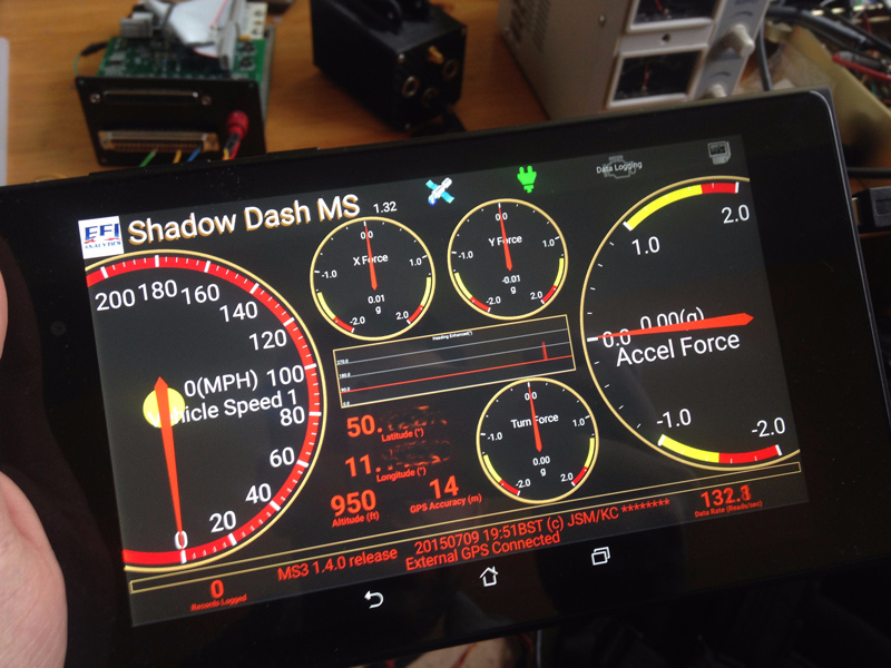

nächstes Projekt - Tablet Dashboard steht schon mal theoretisch.
Müsste nur noch kaufen, drucken und fräsen lassen.
Verbindung dann über USB-OTG mit Einbaubuchse auf der Unterseite, damit man auch mal schnell umstecken kann.

Hut ab. Hatte ja die selbe Idee, musste aber auf ein 5" Handy (S5) umsteigen, da in dem Carbongeweih kein Platz ist. Mit Gehäuse sieht es verdammt eng aus. Da kann aber leider nicht viel angezeigt werden, da sonst nicht mehr lesbar. Da hatte die SRAD wesentlich mehr Platz geboten.

echt geil wie detailverliebt du arbeitest, sieht wirklich gut aus! Weißt du schon was für ein tablet du nehmen wirst? für das Nexus 7 gibts so einen Kernel, der extra für solche Anwengungsfälle geschrieben wurde. Das Tablet bootet dann, wenn strom vorhanden ist. Man muss es dann nicht immer wieder manuell per knopf starten.

OezyB hat geschrieben:echt geil wie detailverliebt du arbeitest, sieht wirklich gut aus! Weißt du schon was für ein tablet du nehmen wirst? für das Nexus 7 gibts so einen Kernel, der extra für solche Anwengungsfälle geschrieben wurde. Das Tablet bootet dann, wenn strom vorhanden ist. Man muss es dann nicht immer wieder manuell per knopf starten.
Also das Tablet liegt eigentlich schon seit knapp nem Jahr hier rum. Habe einfach was günstiges gesucht mit hohem Kontrast, hoher Helligkeit und Android, wurde dann ein Asus MemoPad 7.
Hatte das ja schon länger vor, aber hatte noch nicht die Zeit um viel in die Richtung zu machen.
Das mit dem Booten vom Nexus klingt schon ganz gut. Das wird so bei mir wohl nicht klappen.
Aber das Dashboard ist auch nur für die Rennstrecke, da ist das nicht so tragisch.
Muss zwar erst noch alles austesten, aber ich denke fast, dass ich die Megasquirt über USB-OTG mit den Tablet verbinde und nicht über Bluetooth.
Bluetooth spinnt manchmal immer etwas, wie auch über Laptop. Und das wäre mir dann zu unsicher.
Und dann kann man wohl nicht gleichzeitig laden und das Tablet als USB OTG Host benutzen.
Muss dann einfach mal testen wie lange der Akku mitmacht. Aber ich denke z.B. Vormittags 4 Turns je 20 Minuten mit voller Helligkeit sollte schon klappen. Eventuell auch den ganzen Tag mit 7-8 Turns und dann nur Nachts laden.
Irgendsowas.
Mache dann nur noch eine Anti-Reflexionsfolie von 3M über das Tablet.

Habe inzwischen auch an der Megasquirt selbst noch ein paar Änderungen vorgenommen.
1. Pull-Up-Widerstand für PT4 integriert um meinen Raddrehzahlsensor dort nutzen zu können
2. PT4 nachgebaut und auf einem der Spare-Anschlüsse gelegt. Jetzt kann ich Vorder&Hinterradgeschwindigkeit aufnehmen für die Traktionskontrolle. Muss ich aber noch testen.
Weiß zufällig jemand wie man eigentlich in der Motorsteuerung vorhandene Werte auch fürs Data-Logging benutzen kann??? Geht um die aktuell vorhanden Schlupfgrenze. Die gibt es leider nicht als Gauge bzw. fürs Logging.
3. Hatte dann noch zwei übrige Spare-Inputs, da ich ja CAN über einen extra Stecker rausgeben. Deshalb habe ich mir noch zusätzlich zwei ADC-Eingänge rangemacht.
Einer ist dann für den Kraftstoffdrucksensor und für den anderen habe ich noch keine Verwendung. Könnte ja evtl noch die Kraftstofftemperatur mit aufnehmen? Oder habt ihr noch eine bessere Idee?
Durch die ganzen Änderungen liegen da jetzt schon ne Menge an Kabel rum:
Habe dann auch endlich ein funktionierendes USB-OTG Kabel gefunden und gleich mal über Shadow-Dash getestet.
Habe jetzt über USB bis zu 140 Hz!!
Über Bluetooth waren es unter Bestbedingungen (Megasquirt ohne Gehäuse und Tablet direkt neben Megasquirt) bis zu 25 Hz. Unter realen Bedingungen eher nur so 11-12 Hz.
Nur gleichzeitig Laden und Datenübertragung geht eben nicht ! Geht auch nur mit ganz wenigen Tablets.
Problem ist, dass das Tablet eben im für Datenübertragung von der MS in den Host Modus geht und im Host-Modus werden eben normal USB-Sticks etc mit Strom versorgt.
Und die ganzen OTG Y-Kabel laden ja lediglich das angeschlossene USB-Gerät (z.B. externe Festplatte) aber eben nicht das Tablet selbst.
Habe auch viel probiert und mir u.a. auch den teuren Dell Data+Charge OTG Adapter geholt. Ging aber mit dem auch nicht.
Und es ist auch so, dass man mit einem OTG Kabel generell nicht laden kann, also unabhängig davon ob Daten übertragen werden oder nicht.
Deshalb habe ich den Dell Adapter auseinandergenommen bisschen was gelötet und jetzt eine Verbindung zu einem externen Schalter.
Jetzt kann ich per Schalter festlegen ob Daten übertragen werden oder ob das Tablet geladen wird.
Das Ladekabel in dem Verteiler muss aber trotzdem zusätzlich noch ein- oder ausgesteckt werden! Aber wenigstens kann ich so jetzt das Kabel im Dashboard selbst stecken lassen und muss nur im wesentlich besser zu erreichenden Verteiler das Ladekabel an oder ausstecken. Das Datenübertragungskabel von der Megasquirt kann aber die ganze Zeit drinnen bleiben !
Das Tablet-Gehäuse ist auch schon gedruckt ;)
