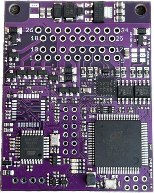

mal ein update. die blitzBOX - V0.1.9 ist produziert und wir sind am testen. zusätzlich ist jetzt noch ein optionales bt modul zum aufstecken vorhanden.
- Objekt.png (718.63 KiB) 43217 mal betrachtet

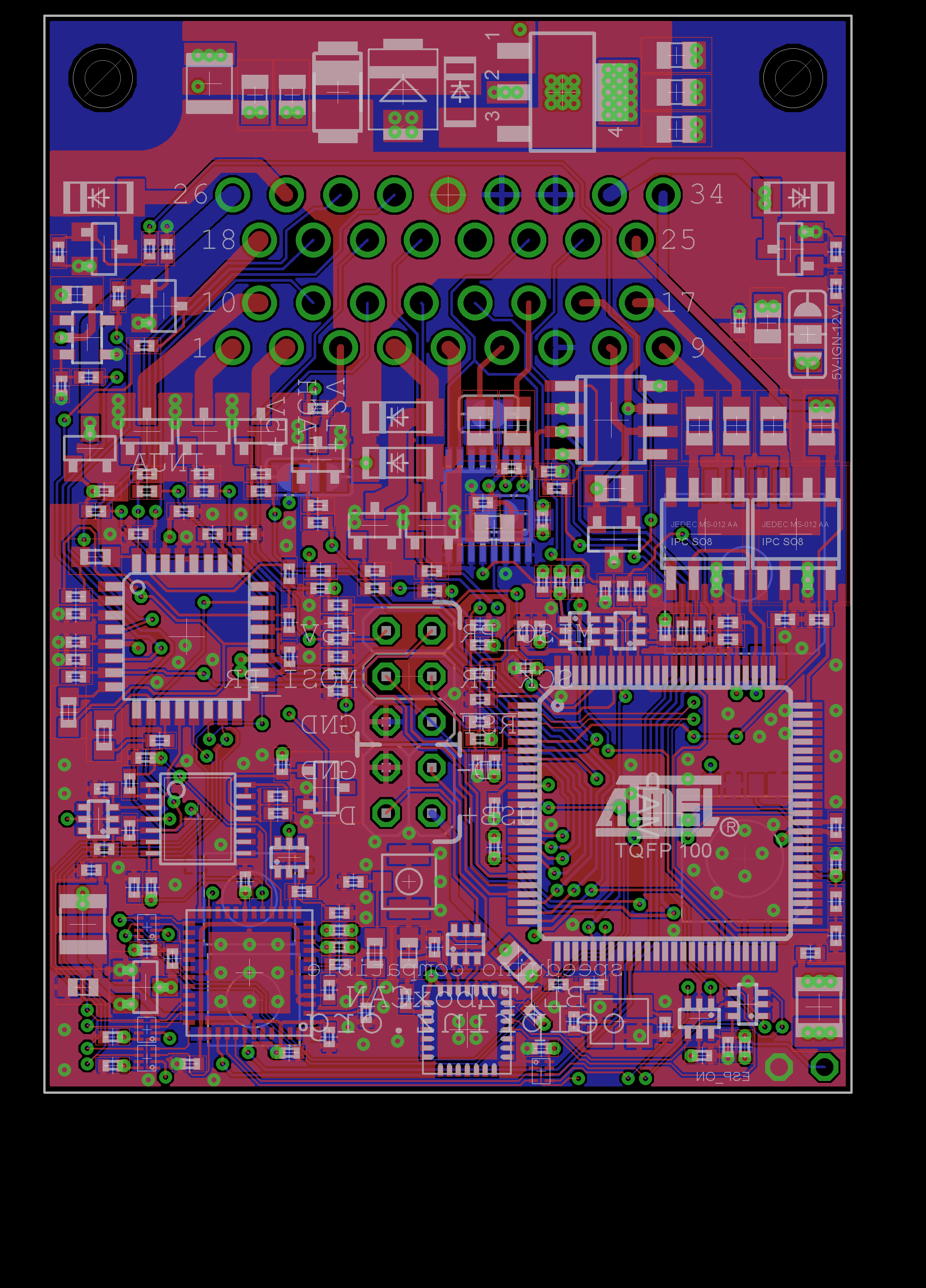

und noch was an dem ich grade dran bin. den atmega328 für den lambda in ein esp32-d4 ändern damit die blitzbox can(uart3)+bt/wifi bekommt. ob das aber alles so funktioniert weiss ich noch nicht. hier mal aktuelles layout/schaltplan stand. usb ist jetzt nicht mehr auf dem gehäusestecker sondern auf pinheadern.
- blitzboxcan.pdf
- (303.07 KiB) 2320-mal heruntergeladen

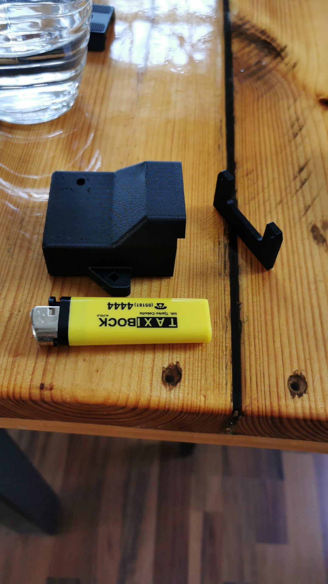

Aber ein Freund hat mir mal die beiden GitHub verfügbaren Gehäusevarianten per 3D ausgedruckt.
Das quaderförmige Gehäuse Bedarf der Nacharbeit. Da passt die Platine im momentanen Stand nicht richtig rein. Wer also so ein Gehäuse möchte, sollte sich vorher noch einmal ans CAD setzen.
Das andere kleinere konturierte Gehäuse dagegen passt sehr sehr gut und wäre verwendbar.
