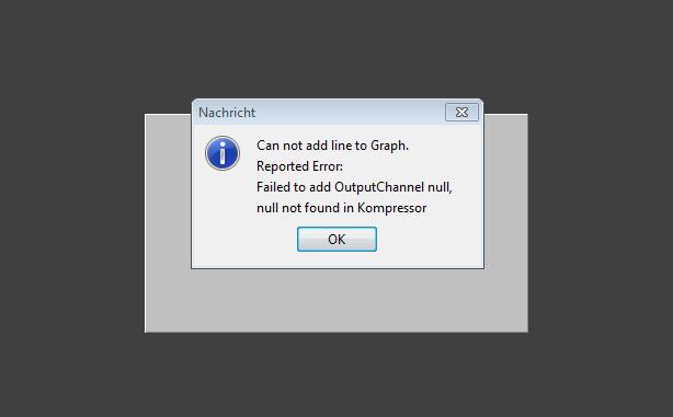

Hallo liebe Gemeinde...
eine Frage zum Tunerstudio: Wenn ich Analyze live starten will dann kommt einen Fehlermeldung... Was bedeutet die? irgendwie kann er was nicht ausgeben...
Aber mehr ist mir dort nicht klar...
Hat da jemand eine Idee? und wenn ich dann das live tune starte, passiert nix... also er ändert nix...
Gruß Alex

Re: MS1 Extra im Mini...
hallo alex
bomb007 hat geschrieben: eine Frage zum Tunerstudio: Wenn ich Analyze live starten will dann kommt einen Fehlermeldung... Was bedeutet die?
welche ts version (beta 1.19?) :?:

also Tunerstudio ist die 1.004 und bei der MS3 hab ich die die 0095.002... das hat er dedektiert... auf dem gerät hatten die die version 1.0.2 drauf gespielt. (hab es mir gleich fertig liefern lassen...)
Kann da eine inkompatibilität bestehen?
Gruß Alex
hallo alex
bomb007 hat geschrieben: also Tunerstudio ist die 1.004 und bei der MS3 hab ich die die 0095.002... das hat er dedektiert... auf dem gerät hatten die die version 1.0.2 drauf gespielt. (hab es mir gleich fertig liefern lassen...)
:?: normal wird die ms3 ohne firmware geliefert?
ich denke mal nein!

also wie gesagt... da war schon was drauf... 1.0.2 (von diyautotune.com geliefert)... als ich das usb-kabel angeschlossen hab hat er auch automatisch die ms3 erkannt mit firmware...
aber was bedeutet den die fehlermeldung vom inhalt her..? wenn ich das wüsste könnte ich ja den fehler suchen...
Glaubt man dem Herrn Google, kommt diese Fehlermeldung, wenn er zu irgendwelchen Variablen in der MS nicht die passende Variable im TS zuordnen kann.
Oder anders gesagt: Die INI Datei im TS passt nicht zu der Firmware in der MS.
Keine Ahnung ob's das wirklich ist, aber es wäre ein Versuch wert oder?
Hier -> http://www.msextra.com/forums/viewtopic ... 31&t=38965 die aktuelle Firmware nochmal herunterladen. Dann neues Projekt anlegen und TunerStudio die INI Datei zu Fuß zuweisen (nicht autom. erkennen).
Eventuell auch die FW nochmal draufflashen. Hab ich auch schonmal gehabt dass da irgendwo was quer saß.
Dann nochmal versuchen.
Viel Glück!
