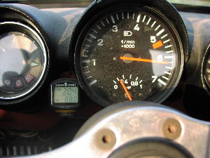

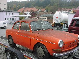

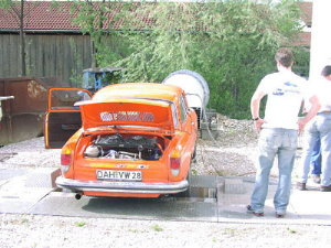

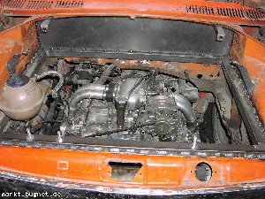

So,
viel geht nicht im Moment,
Triggerrad wird gerade gelasert, die MS2 läuft am Stim,
Kabelbaum kommt demnächst.
Hier mal ein paar Bilder vom Fzg., damit man das mal sieht.
Früher war eben auf dem WBX ein KKK K24 Lader vom Audi 2oV drauf(Schick Tuning), mit Corrado Digifant,
die allerdings nicht anzupassen war(Klopfregelung und so)
Hatte aber trotzdem über 200 Pferde.
Wird schon werden.
Hat hier schon mal einer mit Wassereinspritzung probiert, soll ja wirklich toll sein
(siehe http://www.turboboxer.de).
mfG
Uwe

- voidreg klein.jpg (33.84 KiB) 9979 mal betrachtet
- 72Ltacho klein.jpg (29.09 KiB) 9982 mal betrachtet
- Motor Roh klein.jpg (30.58 KiB) 9984 mal betrachtet
- Schick klein.jpg (25.61 KiB) 9982 mal betrachtet

470cc rein.
Req. Fuel runter von 19 auf 8 und die Karre rennt besser als vorher.
Wird wohl dran liegen, dass die Düsen neue 4-Loch sind, und nicht 20 Jahre alte
Transporterteile.
Jetzt kommt dann bald der Lader drauf.
Endlich.
