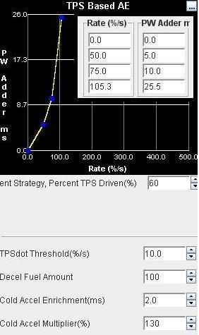

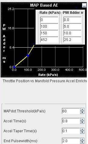

Re: decel fuel amount????? bzw. enhanced accel enrichment verwen
Was beim Öffnen der Drosselklappe passiert und warum er abmagert ist mir klar. Mir gehts viel mehr um eine Einstellroutine, wie man sich der optimalen Einstellung am besten nähert. Noch besser wäre natürlich nen paar Werte die ihr so habt, mit denen ein ähnicher Motor bereits gut läuft.
MLV bringt nicht viel weil ich LM1 noch nicht eingebunden habe.
Kann ja mal meine momentanen Einstellungen posten, vielleicht fällt wem was auf.
Damit läuft es immer noch nicht besonders gut. Hab das Gefühl, da er etwas zu fett ist. Wenn ich aber langsam immer mehr abmagere, wirds auch nicht besser, bis es irgendwann noch schlimmer wird. Umgekehrt genauso.
Zur Info: 630er Düsen mit 3,0bar
- Accel 1. Versuch TPS.JPG (24.93 KiB) 10830 mal betrachtet
- Accel 1. Versuch MAP.JPG (28.28 KiB) 10830 mal betrachtet

Hast du die Schubabschaltung aktiviert?? Du musst schauen wenn du den Hahn aufreist wie stark sich deine Rate in % unten ändert. Danach nimmst dir den in TS den Diagnostic Logger und kannst gleich sehen wie sich dein Lambda beim aufreisen der DK verhält und dementsprechend einfach bei den Rate Punkten anfetten abmagern. Kurze Frage warum nimmst du keine MAP Basierende Anreicherung beim Turbo oder ist das ein anderes Auto?
Ideal sind Lambda 0,8 wenn den Hahn aufreist.

Jetzt bind erstmal das Lambdasignal mit in den MLV ein.
Oder eben den TunerStudio-Weg, den ich nicht kenne.
Wie stimmst du den Motor eigentlich ab ohne Lambda ?
Benutzt du MAP und TPS fuer die Anfettung ?
Ich stimme ab, indem ich live auf meine LM1 Anzeige schaue.
Schubabschaltung ist wie gesagt deaktiviert.
Ich fahre 40% MAP basierend, und 60% TPS, erkennt man aber eignetlich auf den Bildern
. TPS funktioniert bei kurzen Gasstößen einfach am besten, wie ich finde. Wenn Ladedruck kommt, klappts natürlich nur mit MAP. Daher beides.
Was mein %/s bedeutet ist mir klar. Ich kann es auch gut unten beobachen. Allerdings bekomm ich es einfach nicht vernünftig abgestimmt, weil die Lambda Anzeige zu lahm ist. Wenn ich 10 mal mit der gleichen %/s-Rate Gas gebe (also reproduzierbar) und zwischendurch mal magerer und mal fetter einstelle, ändert sich vom gefühl her nix. Er hat immer Aussetzer. Durch diese Aussetzer kann ich mit dem Lambdasignal nix anfangen, weil er dann ja immer "mager" anzeigt, weil ja nix verbrannt wurde. In manchen Bereichen bin ich also viel zu mager oder viel zu fett.
Ich hab gestern ne Stunde rumprobiert und nix vorzeigbares zustande gebracht.
Ich brauch glaub nochmal ne Anleitung, wie ich mein Lambdasignal richtig einbinde, und dann probier ich es nochmal. Kann ja alles nicht so schwer sein.
Ich hab bei mir wegen der "Knallerei" die Verschlauchung an der Drosselklappe direkt abgemacht um zu hören ob es vorne knallt (zu mager) oder aus dem Auspuff.
Wenn ich das richtig verstehe, dann wird "vorne" der Sprit aus deinen 2 Kennfelder eingespritzt für 0,8s sowie dann 0,1s lang auf 2ms die Einspritzzeit verkürzt (wird die dann eventuell auch verlängert?).
25ms für 0,8s lang ist doch recht viel Sprit wenn es "nur" um's Spielen mit Gaspedal geht?
So bin wieder ruhig
So bin wieder ruhig
Vom Gefühl her ists auch viel zu fett, es war aber die beste Abstimmung, die ich bislang gefunden habe.
@ Meta: Warum fehlen dir die Worte? Verstehe ich nicht.
warum wohlel-hardo hat geschrieben: @ Meta: Warum fehlen dir die Worte? Verstehe ich nicht.
wie soll das denn zu einem sauberen Ergebniss führen? so schnell kann man garnicht schauen ....Ich stimme ab, indem ich live auf meine LM1 Anzeige schaue.
schließ das LC-1 doch an die MS an, ist doch nur ein Kabel ...
Ok, werde das LM-1 mal einbinden. Mal sehen, ob ich damit weiter komme.
Worauf ich aber eigentlich hinauswollte: Kann einer was mit meinen Einstellungen anfangen, ob das vielleicht hinkommt oder viel zu fett ist?
Und wie lang hat es gedauert, bis ihr nen sauberen Accel-Table stehen hattet? Beim meinem anderen Projekt wars ungefähr ne Woche, was ich ziemlich lang finde.
gute ideeel-hardo hat geschrieben:Ok, werde das LM-1 mal einbinden.
ich habe mit Enhanced Accel nur sehr wenig erfahrung!Kann einer was mit meinen Einstellungen anfangen, ob das vielleicht hinkommt oder viel zu fett ist?
so große werte habe ich noch nie gesehen
eine fahrbare grund einstellung nach manual! 10-15 min?Und wie lang hat es gedauert, bis ihr nen sauberen Accel-Table stehen hattet?
