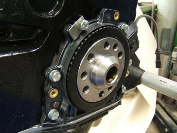

Re: Was brauch ich?
du meinst dieses hier???
- rad1.JPG (30.55 KiB) 7552 mal betrachtet
MFG Hallenwart
http://www.werk-10.de
Re: Was brauch ich?
genau das ist es.
Ich hab mal gezählt und es sind 58 Zähne + 2 fehlende sollte dann also ein 60/2 sein.

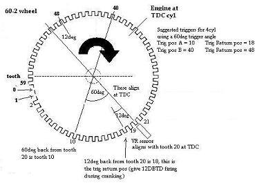

Re: Was brauch ich?
Soll ich den Motor auf OT drehen und dann die Lücke zum Sensor ausrichten, wenn ich es anbaue?

Re: Was brauch ich?
ich glaube mal so, hab es mir auch gerade versorgt, damit endlich das schwere edis triggerrad verschwindet!

Re: Was brauch ich?
Ist für mich mit meinem mäßigen Fachenglich, etwas schwer zu erkennen/verstehen.
Soll ich den Sensor auf den 20sten Zahn ausrichten bei Motor OT?

Re: Was brauch ich?
ja motor auf OT stellen und dann den 20. zahn auf den hallgeber stellen! so müste das passen, hab es selber auch noch nicht umgebaut. ich hoffe mal so ist es richtig!?!?

Re: Was brauch ich?
der ms 2 extra ist es egal wo der geber sitzt, weil sich das ja über die software einstellen lässt.
Re: Was brauch ich?
Hi!
Wenn man den Geber neu bei VW kauft, ist das Geberrad mit einer Sicherung vorpositionert.
In dieser Stellung muss es bei Verwendung von VW Steuergeräten möglixht genau bei 1. Zylinder auf OT montiert werden.
Da man bei der MS den Winkel korrigieren kann, ist die Stellung eigentlich wurscht, jedoch macht es Sinn, wenn die Lücke nicht gerade in der Nähe von OT steht...
Wenn es hilft, kann ich mal die "Werks-Nullstellung" ermitteln bzw. ein Foto einstellen...
