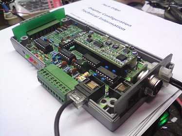

Also ich hab in einer Karre dieses 2CO drinne und im anderen Wagen das 2Y1 zum selberbauen, beides jeweils mit dem LD02 Display, halt auch in der "DIY"-Variante.
Die HP ist da recht verwirrend, die bilden die Selberbau-Produkte irgendwie ohne Gehäuse ab. Aber sowohl Display als auch Controller sind als Bausatz wirklich kpl., also mit kpl gebohrtem Gehäuse usw.
Allerdings isses schon ne ganze Ecke mehr arbeit, das Teil zusammenzulöten (siehe Foto).
Dafür kostet der Controller als Bausatz irgendwas um die 50€, das Display um die 25€, nen 5er das Anschlusskabel, macht 80€ plus 15€ Versand plus Zoll (19%), dann biste so bei rund 115€. Zwar kein wirklicher "schnapper" aber meiner Meinung nach noch vertretbar. Mir ging es halt immer um ein Display, das die Lambdawerte digital anzeigt, wie sie IM Controller gemessen werden, und kein digital zu analog usw...
Wem das Löten zu viel Krampf ist, da gibts auch son "2J1" (vergossen), dat kost mit Display irgendwie ~150€ (plus Zoll also knapp 180€), aber mit dem Dings hab ich keine Erfahrungen.
Was Lieferzeit angeht: Ich hab schon mal 10 Tage gehabt, schon mal 4 Wochen. Das liegt z.T. wohl mit an dem Postweg....
Auf Anfragen wegen Trackingnr. und "ist mein Paket schon unterwegs" antworten die nicht. Da sind die echt eisern

[EDITH] Preis latürlich ohne Sensor [/EDITH]
- mein 2y1 von innen
