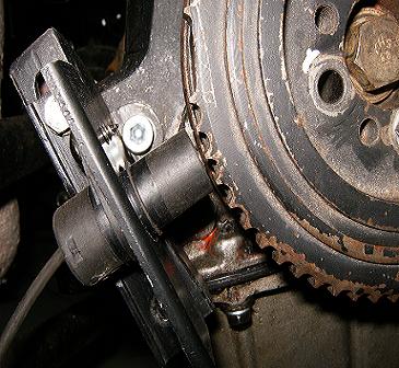

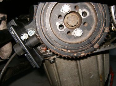

Re: Abstand VR Sensor
hier hab hier mal zwei bilder, ca. 1mm luft was auch noch komisch ist das die drehzahl immer wieder mal auf 0 geht wärend des anlassens....
bei meinem moped sind es nur 0,5mm in jeder kw stellung!Hallenwart hat geschrieben:hier hab hier mal zwei bilder, ca. 1mm luft was auch noch komisch ist das die drehzahl immer wieder mal auf 0 geht wärend des anlassens....
ist das 60/2 rad eigenbau? dachte immer der zahn soll genauso groß sein wie die lücke? bei 5mm zahn 5mm lücke! bei dir 2mm zahn 7mm lücke?
das Rad sieht komisch aus.
Der Sensor scheint auch weit weg zu sein.
Schließe mich der Meinung von franksidebike an.
Das mit der Drehzahl auf null hatte ich auch....lag am Abstand des Sensors.
mir ist auf dem zweiten bild noch was aufgefallen!
die lücke sieht sehr groß aus? fehlen da wirklich 2 zähne?
MS2 berechnet auch die zeit wann der nächste zahn kommen müßte! wenn der nicht in einer bestimmten zeit kommt geht ms auf sync fehler wars glaube ich? bei der lücke das gleiche wenn die zeit nicht past!
gut hier habt mich überredet, das scheis ding fliegt jetzt erstmal über den hof!! werd das 36-1 vom edis wieder nehmen das ging auf alle fälle! hab nämlich das problem gehabt das es beim anlassen auf sync. fehler schaltet! Hab noch ein 60-2 triggerrad zu verkaufen org. vw
