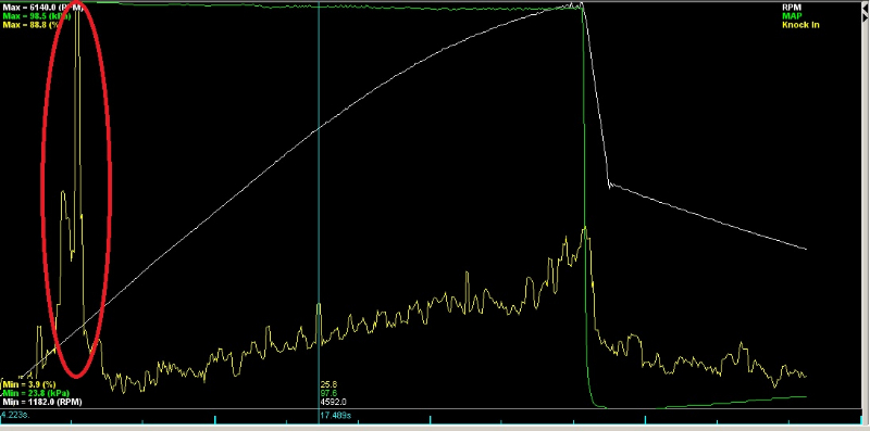

Sorry dass ich das alte Ding aus der Versenkung hole aber bei mir ist das grade aktuell geworden.
Wie sind denn eure Erfahrungen mit dem KS-3/KS-4 was die Einstellungen betrifft?
Ich hab meins heute zum ersten mal eingesetzt und musste mit dem GAIN bis auf das Maximum und erreiche dennoch nicht die Vorgabe der Anleitung für den klopffreien Volllastbetrieb. Die Anleitung sagt man sollte etwa auf 40% (Displayanzeige), ich erreiche trotz max Gain gerade mal 30. Der Klopfsensor sitzt perfekt am Block ziemlich hoch zwischen den Zylindern und ich hab die Schraube auch sicher nicht zu stark angezogen. Kann es sein dass der Motor mechanisch so "leise" ist? Ich hab den Motor um 2000 U/min rum dann mal absichtlich etwas klopfen lassen was auch korrekt und mit entsprechend hohem Ausschlag erkannt wurde (siehe Bild). Dennoch würde mich interessieren wie die Einstellungen bei euch so sind?
Markus
Re: Phormula Knock analyser
Ich hatte an nem Polo G40 auch das Problem, dass ich den Gain hoch drehen konnte wie ich wollte, aber der Ausschlag der Anzeige nicht höher ging.
Irgendwann hab ich Doof dann festgestellt, dass immer schon die Klopfregelung angesprochen und die MS2 den ZZP entsprechend immer mehr zurückgenommen hatte :roll: Denn der Ausgang des KS4 ist viel schneller als die Balkenanzeige aufm Display, da darf man sich nicht täuschen lassen. Einfach mal Klopfregelung deaktivieren und gucken was die Anzeige so sagt (oder das Verbindungskabel zur MS testhalber kappen).
Zudem ist der Ausgang des KS4 analog (war mir anhand des KS4 Manuals nicht so klar gewesen?). Standardmäßig spricht die MS2 ja ab "50%" an, über das kpl. Drehzahlband. Da der "Krach" am Klopfsensor aber mit der Drehzahl zunimmt, das hab ich das in der Konfig vom Klopfeingang der MS korrigiert.
Ist Dein Motor nen Sauger oder nen Turbo?
