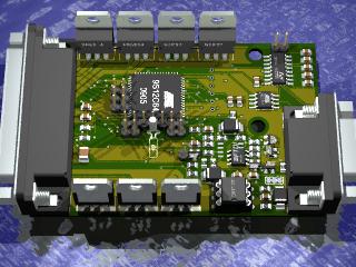

Hab mal die Platine fast fertiggebaut. (Andreas macht gerade die Bauteilliste mit den Bauteilgrössen))
Grösse ist 80mmx53mm (passt in eine 19er Zigarettenschachtel)
Prozessor MS2
2 x Düsentreiber
2 x Zündtreiber
RS232 (ganz bewusst kein USB)
CAN Treiber
Leerlauf Leistungstreiber
1 x Hall Sensor
2 x VR Sensor (ohne den Potistress)
1 x Mapsensor
1 x Leistungstreiber für Benzinpumpe ( kein Relais mehr )
1 x Output 200mA (Drehzahlmesser)
Alle freien Ports zugänglich
Optional Sequenzielle Einpritzung und Zündung bis 4Zyl.
Durch die volle Ausstattung nicht nur im Modellbau einsetzbar.

Was mich interessieren würde , was wiegt das ?
Elektronische Zündungen im Modellbaubereich liegen zwischen 150-200g , die könnte man fast einsparen , wenn der extra Trafo nicht wäre ! Der wiegt ca 80g .

Platine wird ohne Stecker so bei 30-40 g liegen, genaues kann ich sagen wenn die Platinen fertig sind.
der link mit dem Bild geht nicht. Das verlinkte Forum ist nur für User.
