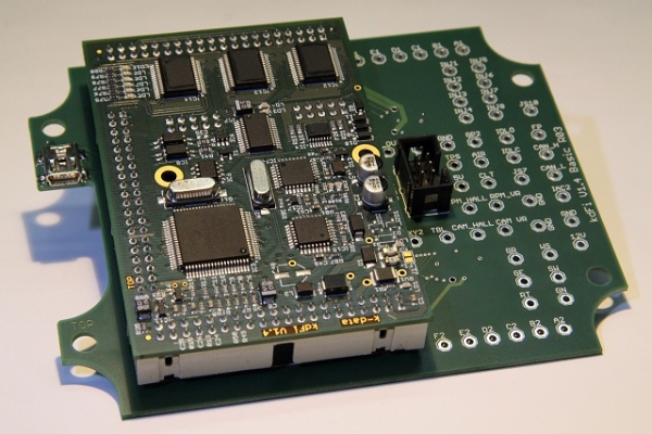

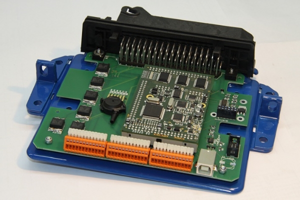

Was ich benötige ist ganz klar: Ich brauche eine Trägerplatine (Gehäuse) wo alle Anschlüsse von der KDFI nach draußen geführt werden.
Wenn die Belegung 1:1 geschieht ist das gut, ansonsten muß ein Belegungsplan dabei sein!
Bin Gebäude-Elektriker, also nen gewisses Grundwissen ist da :oops:
Meine KDFI V1.4 PNP Opel C20XE im Prinzip mein Fehlkauf
ich denke hiermit wäre ich besser bedient, alle Anschlüsse sind zugänglich
