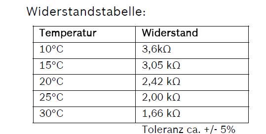

ich hab noch ein Paar Infos gefunden.
Der von mir oben genannte Sensor von Bosch, Typ HFM5 hat folgende Widerstandswerte (im Anhang). Mit denen kann man doch was anfangen?
Demnach wäre das Ganze ja kalibrierbar und Einsetzbar. Den MAP-Sensor braucht man aber trotzdem noch? Der LMM ist dann nur dazu da die "barometric correction" zu übernehmen, also den normalen Druck der Umgebung zu bereinigen?
Wie ist das eigentlich mit dem Aktivkohlefilter, wie schließe ich den noch an?
ich hoffe ich nerve euch nicht, aber ich bin sehr sehr wissbegierig :)
Tabellenwerte Bosch HFM5

1. Die Angaben beziehen sich nur auf den Temperaturfühlers des HFM, eine Kennlinie welche die Luftmasse (z.b. in Kilogramm) angibt kann ich daraus nicht ablesen.
2. Du brauchst für die Berechnung der Luftmenge zwei Werte, Temperatur und Druck im Saugrohr (MAT / MAP).
3. Ein LMM nur für Höhenkorrektur? Wenn dann eher ein zweiter Drucksensor der den Druck außerhalb des Saugrohrs misst. Wenn ein LMM, dann natürlich generell für die Erfassung der Luftmenge als Hauptkenngröße. MAT verwendet man aber dennoch, z.b. um Ladelufttemperaturabhängig zu regeln, sowie MAP um abhängig vom Ladedruck abhängig zu regeln. Ob und wieweit sich das tatsächlich Sinnvoll kombinieren lässt weiß ich jedoch nicht, ich bin noch nicht so weit in die Materie eingestiegen.
