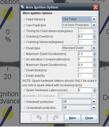

more ignitions option!3. Wo stellt man den Cranking advance ein? Da wo es früher war ist es nicht mehr.

Cranking-Advande:
Ne, da stand es mal. Ist jetzt ne graue Zahl (wie Timing for fixed Advance darüber) die man nicht verändern kann.
Re: Motor startet erst nach ca 10 Umdrehungen und Fehlzündungen
beim code 2.1.0?el-hardo hat geschrieben:Cranking-Advande:

Hier mal ein Bild vom cranking Adv. Das ist so seit ich den neuen Code 3.0.3u geladen habe.
