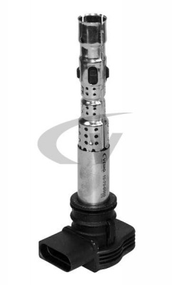

Schönen Abend zusammen,
Ich hab die Stabzündspulen 036 905 715A hier und lange nach meinem Fehler gesucht... Es wollte einfach kein Zündfunke rauskommen.
Pinbelegung von der ersten Seite hier verwendet, die ja identisch ist mit der aus dem Manual. Leider passt die überhaupt nicht
Ich habe nun heraus:
1= Signalmasse
2= Leistungsmasse (Hoch- und Niederspannung)
3= 12V
4= 5V Signal
In der Spule selbst ist auf jedenfall ein 20N36GVL IGBT und ein Pull(down?) mit ca. 390ohm verbaut.
Zusätzlich aber noch einiges an Elektronik obendrein...
Funken hab ich nun, nur die Spulen werden bei höheren Drehzahlen am Stim sehr heiß, hab aber auch noch nicht nach Dwell Zeiten geschaut um ehrlich zu sein.
Hier die kläglichen Überreste der Opferspule
Wenn jemand die Spulen schon am laufen hat, wäre ich über ne Rückmeldung dennoch dankbar!
Gruß Dennis

Re: Übersicht VW-Stabzündspulen
Wenn die Elektronik hat macht die Spule die Dwelltime eigentlich alleine.
OK und wie sieht das mit den Temperatren aus? Hab da leider keine Vergleichswerte. Werden die im Betrieb so heiß?
So nach Gefühl würde ich behaupten die Spulen werden nach einigen Sekunden doch schon ca 60° warm.
Gruß Dennis
Elektronik ist auch ein Transistor und ein Widerstand, das macht keine Dwelltime.Acki hat geschrieben:Wenn die Elektronik hat macht die Spule die Dwelltime eigentlich alleine.
Und ohne zu wissen was da drin ist und was das genau macht ist deine Aussage ganz GEFÄHRLICHES NICHTWISSEN.
den VW-Spulen wird aber ueberall wo ich gelesen hab nachgesagt das sie sich selbstaendig um Dwell kuemmern... wobei ich es aber auch noch nicht nachgemessen hab, sollte ich wohl mal tun...
Heiss werden die Spulen bei mir auch... obs normal ist oder nicht kann ich aber noch nicht sagen, sie halten zwar schon einige km bisher, aber gefuehlsmaessig hat min. 1 Spule 'ne Meise... aber vermutlich von Anfang an.
Was sie uebrigens gar nicht moegen ist ohne Masse betrieben zu werden. Danach schiessen sie bei angeklemmter Masse nicht mehr die Zuendkerze, sondern die Sicherung... aber erst sobald sie zuenden sollen, vorher tun sie als waer alles ok.
Das die Belegung bei den kurzen Spulen anders ist war mir auch schon aufgefallen, wobei ich dachte sie waere genau gespiegelt... der Stecker ist ja auch gedreht im Vergleich zu den anderen 3.
Danke für die zahlreichen Antworten
Also es waren auch 2 oder 3 kleinere ICs auf der Platine, die haben aber das abschlagen der Ausgussmasse nicht überlebt (auf der Platine im Bild die obere rechte Ecke)
Angenommen die Spule regelt Dwell selbst, wie wollen die angesteuert werden?
Gruß Dennis
