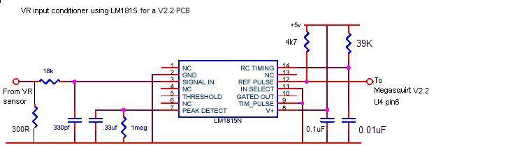

Also ich hatte das an der RD350 direkt am VR Sensor abgegriffen (=via des conditioner circuit mit dem LM1815 gemacht)
Da ist exakt das Signal drauf, das Du auf dem Oszi-Bild siehst und der conditioner macht einen 12V Rechteck draus, den man in die MiniMS füttern kann.
Ich glaube ich habe sogar ev. noch einen LM1815 rumzuliegen ...
Alternative: Ignitech / Zeeltronic CDI nehmen (ist eh' besser, weil digital & programmierbar) und dort gibt es einen Drehzahlmesser-Ausgang, den man in der MiniMS direkt verwenden kann (so fahre ich aktuell)

- VR_Sensor_Conditioner_V22.jpg (23.16 KiB) 3069 mal betrachtet
