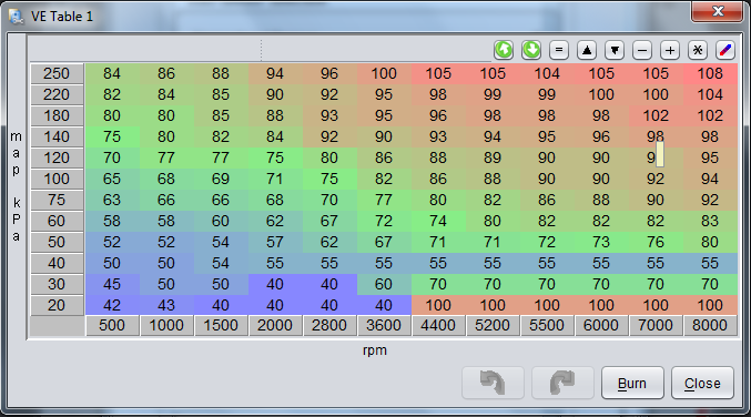

das ist die Datei von xt-16 die ich mit megatunes geöffnet habe... ja aber seiner läuft im leerlauf verstehe das auch grad iwie nicht.. glaube da passt iwas. mit der ini nicht... aber die du hochgeladen hast sieht auch iwie. komisch aus

Nicht ganz ich lade mein Ve table mal hoch.Sieht deine VE so aus?

ja die habe ich auch auf der 1 seite gepostet... alfa hat auch eine frage da gestellt !

Ja die ich hatte sieht eben komisch aus weil ich die mit TS geöffnet hatte!!
Okay also 2 bar LD...Wegen Leerlauf ist coll...Load ist ja bestimmt unter 60 bei dir im Leerlauf?Welche Drehzahl hast im Leerlauf!
So große Werte in der Ve sind sehr verdächtig...

Re: 440ccm Einspritzventiele am Ende ???
finde die Tabelle auch relativ hoch....
hier mal eine die viel niedriger ist!
- mein.png (71.55 KiB) 8909 mal betrachtet

Ja werte über 100 sind eher unnormal bzw. auch nicht wirklich möglich!
