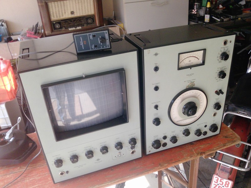

Der LV100 ist für einen Lauschangriff gut für mehr nicht ..... Die Filter kannste vergessen
Das war das Ergebniss bei dem Frequenztest.
Alle Signale über 5khz fallen so dermaßen gedämpft in den Keller
das kaum ein Unterschied zu hören ist :twisted:
So bekommt man einen Motor auch kaputt :wink: ohne was gehört zu haben
wie auch immer, mein Frequenzguru hat mir kurzerhand einen alten CarHifi Equalizer (macAudio ME100)
ausm Keller geholt, nen Klopfsensor angeschlossen, die verschiedenen Frequenzen eingeregelt und nen Kopfhörer drangebastelt :mrgreen:
Jetzt kann man mit den Reglern den Frequenzbereich einstellen den man will.
z.b 6,5khz bis 7,5Khz oder fast genau 7,1khz je nach Bedarf
Wir haben mehrere Frequenzen gleichzeitig durchgejagt und zum Kopfhörer ist auch
wirklich nur der Bereich durchgegangen welcher sollte

so sahen die Frequenztestgeräte aus :wink:
richtig alte Goldstücke .....
Münchhausen
Beiträge: 312
Wohnort: Damsdorf
Re: Klopfsensor
Beitrag von Münchhausen »
jub hat geschrieben:so sahen die Frequenztestgeräte aus :wink:
:shock: Geil! Da geht einem ja das analoge Elektronikerherz auf :lol:
