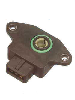

Mein TPS ist auch vom Schrott und hängt mit einem gebastelten Adapter an einer Drosselklappe von einem BMW 323i. Das 914/2L original Plenum mit Drosselklappe war bei meinem Motor nicht dabei

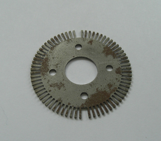

Mein Trigger ist auch eher was für Leute die umbedingt was selber basteln wollen
Ist ein 72-1-1 Triggerad mit optischem Sensor

ich hätte noch ein 72-1-1 rad was man in den verteiler verbauen kann abzugeben
- Münchhausen
- Beiträge: 312
- Wohnort: Damsdorf
Re: VW Typ4 Boxer einmal modernisieren
Bild!!!tooly hat geschrieben:ich hätte noch ein 72-1-1 rad was man in den verteiler verbauen kann abzugeben
da isses
da=50mm; di=16mm; t=1mm; zahnbreitre ca. 0.9-1mm
- 72-1-1.JPG (128.09 KiB) 20157 mal betrachtet
