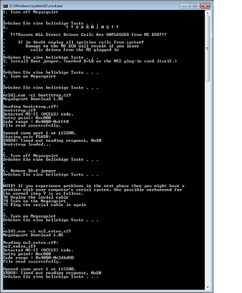

franksidebike hat geschrieben:hallo
bitte erst einmal das hier machen!
wenn das funktionuiert ist hier erklärt wie das mit der firmware funktioniert!
bei firmware version über 3......? funktioniert nur TunerStudio!
Habe ich ausprobiert, der Test mit dem Loopback Test funktioniert, beim Versuch die Firmware aufzuspielen durchgehe ich folgendes:
(Siehe Anhang)
derOJ hat geschrieben:theoretisch wohl. vielleicht mal nachmessen ob die auch anliegen und wenn ja, auch am richtigen Pin.
Was fürn Netzteil benutzt du überhaupt? Oder nimmste ne Autobatterie? Nich, dass da irgendwas nich stimmt.
Zum Bootjumper: Ich hab mir regelrecht en Jumper draufgelötet. also zwei Stifte die mit nem Jumper gebrückt werden. So wie auf nem Mainboard im PC. Ansonsten mit nem Drant die beiden Lötpads verbinden und wenn die "download.bat" dich auffordert den Jumper zu entfernen, kurz UMC ausschalten, draht durchknipsen und UMC wieder einschalten.
So hatte ich das beim allerersten Versuch gemacht
Habe mir jetzt aus einem alten Rechner zwei "Beinchen" zum Jumpen ausgelötet und meine UMC integriert (finde ich persönlich schöner als ein angelöteter Draht den man durchschneidet)
Bekomme aber dann das Problem beim Firmware aufspielen...
