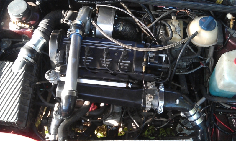

Heute ging es weiter:
Ladeluftführung angefertigt, Schläuche für Wasser und Öl Verlegt, Kleinkram
Morgen kommt die Elektrik und Auspuff dran.
So sieht der Motorraum jetzt aus:
- CT IMAG0183.jpg (317.37 KiB) 21224 mal betrachtet
