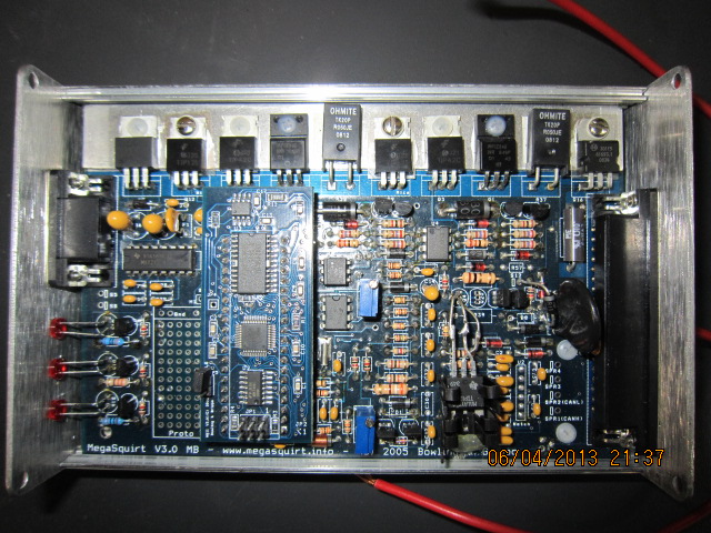

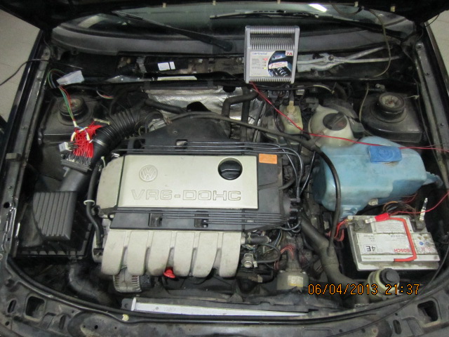

Ich füge mal ein Bild von der MS und dem Motor bei, was ja eh mal längst überfällig war. Frank fragte bereits welche MS es ist und ich konnte beim letzten Treffen keine genaue Auskunft geben.
Ich hoffe Ihr habt ein paar Möglichkeiten, wie man den Fehler findet.

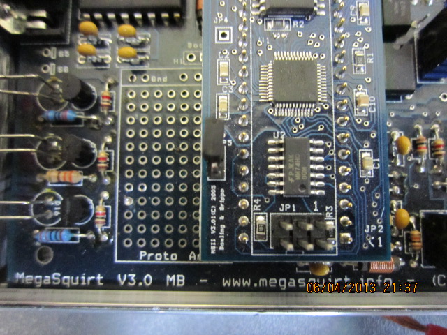

du hast eine "orginale" megasquirt wie sie zb. von diyautotune verkauft wird!
deine ms besteht aus dem V3.0 Board und dem MS2 Daughterboard, auf dem V3.0 Board ist noch etwas im bereich Q4 gelötet, das hat etwas mit deinem leerlaufsteller zu tuen!
auf der unterseite vom board ist dein map sensor gelötet, schau doch nocheinmal nach welcher da drauf ist (wegen dem falschen map wert)!

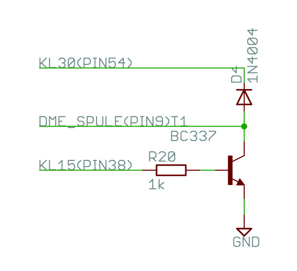

ich weiss nicht obs hilft aber kann es sein das irgendwas mit dem dme relais nicht stimmt?
hast du das wie folgt verkabelt?

Zum Thema, alles gesagte hier war so weit richtig es handelt sich um eine standart MS2 CPU auf einem V3 Bord, als Map Sensor ist der Standart MPX 4250 installiert und um auf die Frage des Lerlaufstellers zurückzukommen, ja der Lerlaufsteller Mod mit dem Tip 120 ist gut zu erkennen.
Wir haben bei unseren Test's am Samstag die Komunikation bis zum Bord getestet, also Brücke am Sockel von Pin 13 zu 14 und mit Hyperterminal getestet, Komunikation funktioniert bis zu diesem Punkt einwandfrei.
Sicherhaltsheiber habe ich noch einmal alle Kontakte am DB9 und am Max 232 sowie am Sockel nachgelötet.
Die Spannungsversorgung haben wir auch überprüft, an den Pin's 1 und 2 liegen die gewünschten 5V.
Da beim suchen der MS über die Detect Funktion in Tuner Studio die suche kurz bei Port Com9 stehen bleibt um dann doch wieder weiter zu suchen (an dem Port war zu dem Zeitpunkt auch mit gesetzter Brücke und ohne CPU die Komunikation über Hyperterminal möglich) hatte ich die Vermutung, dass die CPU noch leben zeigt aber entweder nicht das Antwortet was TS erwartet oder das nicht in der erwarteten Zeit tut.
Könnte das Quarz durch die tiefen Außentemperaturen der letzten Wochen vielleicht in mitleidenschaft gezogen worden sein?
Die Frage ist jetzt kann ich mit einem Analogen 20 Mhz Osszi den Cpu Takt am Bord messen?
Ganz interesant war noch das beim Anlegen der Spannung, D14 also die erste LED dauerhaft an war( also Einspritzdüsen auf). Als wir den Bootjumper gesetzt haten war sie wie erwartet aus. Das heißt für mich die CPU macht schon noch was....blos was?
