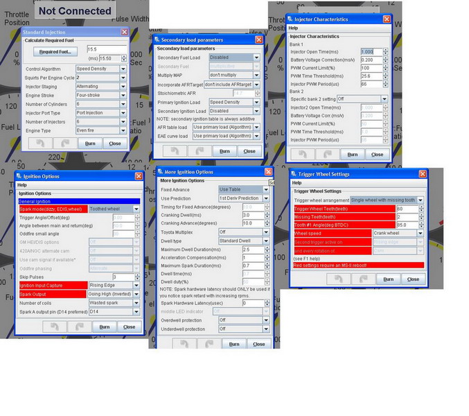

Ich hab meinen mit diesen Einstellungen zum Laufen gebracht.
Aber auch nur gestartet bis jetzt. Keine Zeit für mehr im Moment
Benutze Wasted Spark mit 3 Zündtreibern,
Spark A Zyl 1 und 6
Spark B Zyl 2 und 5
Spark C Zyl 3 und 4
Die ESV habe ich Zyl 1 bis 3 auf Inj1, Zyl 4 bis 6 auf Inj2.
Der VR-Sensor liegt bei meinem Motor wenn man im Uhrzeigersinn denkt, rechts vom OT-Punkt.
Hab mal gehört es gibts auch ne Variante, da liegt der VR-Sensor auf der anderen Seite.
Spark A Zyl 1 und 6
Spark B Zyl 2 und 5
Spark C Zyl 3 und 4
- Tunerstudio Basic Settings
- M50B25.JPG (120.97 KiB) 7324 mal betrachtet
