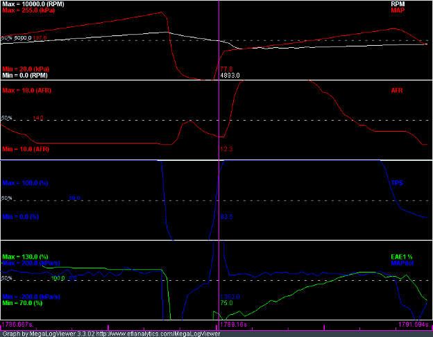

ich mache langsam vortschritte mit den einstellungen :roll:
mein größtes problem was ich zur zeit habe ist auf dem bild zu sehen!
wenn ich nach dem schalten die dk schnell öffne kommt mein EAE1% nur sehr langsam in die nähe von 100%, das ist genau das gegenteil von dem was ich brauche :evil:
das bild ist Zoom 10.0, von tps öffnet bis EAE1% = 100% vergehen etwa 1,5s.
öffne ich meine dk in einer "normalen" geschwindikeit nach dem schalten steigt mein EAE!% sofort auf über 100% so wie ich es brauche :!:
an welcher tabelle muß ich stellen damit das besser wird? alle anderen bereiche habe ich fast gut abgestimmt bekommen nur beim schnnellen öffen der dk passiert das gegenteil :roll:

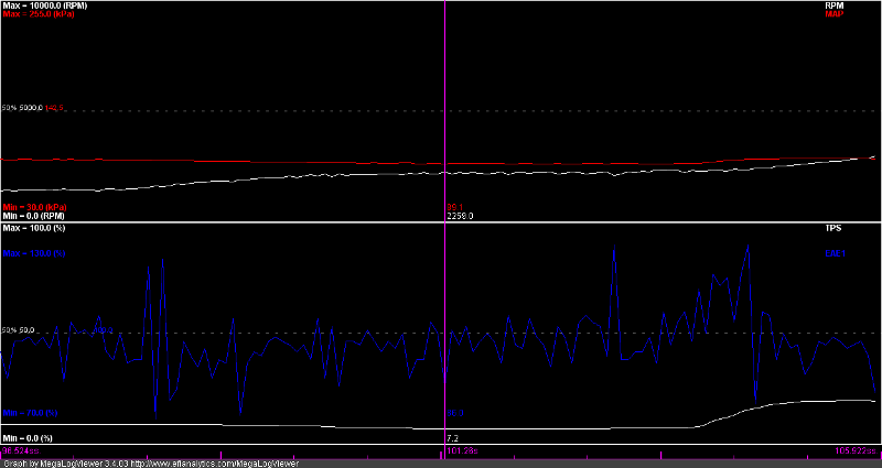

Wenn ihr sowas habt EAE1% zappelt wie Wild
Kopie2 vonEAE zappelt.png (41.44 KiB) 23170 mal betrachtet
habt ihr euch verhaspelt :lol:
Irgendwelche Werte sind zu Groß oder zu Klein oder zu weit auseinander:?:
Ich habe diese Fehler immer nur mit dem Stim gefunden, die ATW/SFW Coefficient Tabel sind die "Haupt Tabel" aber RPM und CLT Tabel Addieren sich zu den ATW/SFW Tabel.
