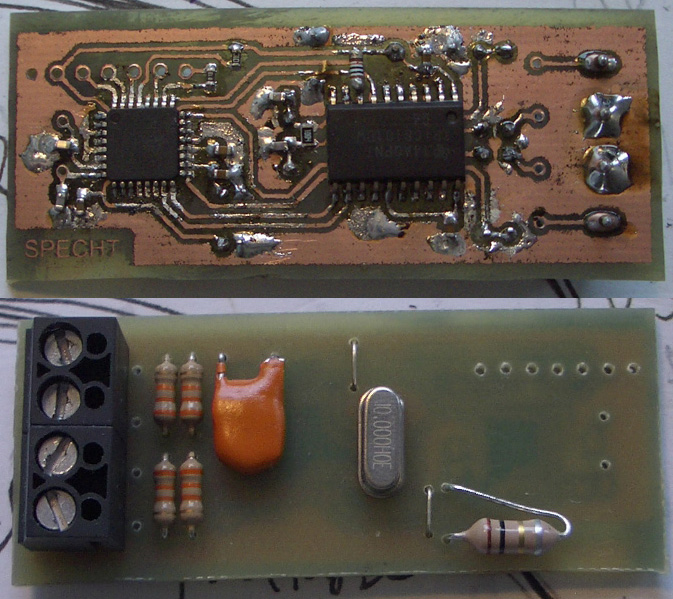

Hey Leute, ich bin nun auch so weit mir Gedanken über ein klopftool zu machen. Ich arbeite allerdings mit der umc1. Daher kann ich nicht dirket die spi nutzen.
Ich werde es erstmal mit dem Klopftool von extraefi probieren, ansonsten gefaellt mir euer Microcontroller Projekt sehr gut.
Ich selbst programmiere Beruflich Microcontroller, daher koennte ich bei dem Projekt eventuell mitarbeiten. Gibt es diese Schaltung irgendwo zu kaufen?
Vielleicht waere es moeglich am Mc ueber 4 freie digitale Ausgänge, oder nen Analogen Ausgang Daten an die Umc weiter zu geben um dann erfolgreich die zündung zurück zu drehen, oder man schaltet je nach Klopfstärke verschiedene Leds, wenn man das Ganze lediglich als Klopfanzeige nutzen will.

Re: Knockmodule Sammelbestellung?
Schau mal hier.
http://www.mikrocontroller.net/topic/190088
http://www.mikrocontroller.net/articles ... ger%C3%A4t
Wenn du fragen hast und ich dir die beantworten kann dann gerne stehe ich zur Verfügung
Ich habe keine davon mehr. Ich habe damals alles auf Lochraster für die ersten drei Protos gemacht, dann hatte Peter nicht mehr die Zeit... Und dann kam auch schon das Knockmodul für MS3.
Wenn du wirklich ernsthaftes Interesse hast sollte man das ganze nochmal aufrollen und gleich verfeinern dann wäre ich auch bereit mal ein Paar Platinen zu machen oder machen zu lassen.
Geändert werden sollte an der Hardware noch Zwei Drehzahleingänge. Somit lassen sich dann auch Zeitfenster erstellen wann gemessen werden soll. Störgeräusche im Signal und Fehldetektionen werden geringer. Vielleicht noch ein I2C Display.. Dann kann die Anzeige auch mehr. Meiner Meinung nach sollte sowas noch in den Lambdacontroller von Sebastian mit Integriert werden.
Dann solltest du vorallem in der Lage sein eine GUI zu schreiben.
Ich kann sowas nicht, bzw hab nicht die Zeit die dafür von Nöten ist mir sowas beizubringen.
hab sowas als single layer gemachtMonaco85 hat geschrieben:Habt ihr die Platine bereits ätzen lassen ? Wenn ja hätte ich großes Interesse daran.
kann man an eine ms v3.0 platine bestimmt dran basteln
hab ich auch draufMetaworld82 hat geschrieben:Geändert werden sollte an der Hardware noch Zwei Drehzahleingänge. Somit lassen sich dann auch Zeitfenster erstellen wann gemessen werden soll.
- specht.jpg (208.11 KiB) 11077 mal betrachtet
