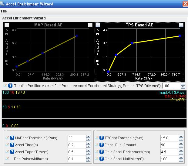

Also VE-Table (Motor betriebswarm) passt aber schon,oder?
Hast du die Probleme nur beim TPS Enrich (Gas spielen) oder generell im warmup?
Was hast du bei Cold Accel in ms und bei multiplier eingestellt?
Welchen Wert meinst du mit den 105-115%?

Ich mach alles über Map Accel. Tps klappt nicht so recht.
Im Accel Wizzard kann ich das doch angeben wieviel fetter er machen soll.
Re: Opel Monza 3.0 Turbo -Video-
hatte leider keine Zeit die letzten Tage um zu antworten.
Also:
Warum funktioniert die TPS Accel bei dir nicht richtig?
Was hast du für einen Motor?
TPS Accel funktioniert bei mir beim Sauger und Turbo einwandfrei.
Einstellungen 3.0 12v Turbo
Also:
- bild.JPG (63.49 KiB) 6972 mal betrachtet
