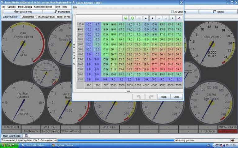

Allerdings irritiert mich mein Zündkennfeld etwas.
Zündzeitpunkt ist überprüft und steht in jedem Drehzahlbereich genau da, was in Megatune auch angezeigt wird.
Seht euch mal das Table an:
Ist bei Vollast ca. 3-4 Grad von der Klopfgrenze weg.
Ich hatte Vollast so mit max ca. 26-30 Grad gerechnet.
Kann es sein, das der Kopf mal stark geplant wurde???
Kann ich aber fast nicht glauben, da der Motor beim kauf 65000 km hatte.
Achja OT hab ich mit Messuhr rausgemessen und Markierung gemacht. Ist beim Serienstg. zwischen 0 und 6 Grad vOT.

hallo tobi
benutzt du noch andere korekturen? cold advance, mat timing retard....
bist du dir sicher? woher weißt du das?gtr-tobi hat geschrieben: Ist bei Vollast ca. 3-4 Grad von der Klopfgrenze weg.
Re: Opel 1.6 16V erster Lauf
4 Grad Zündung mehr und wenn ich dann mehrmals hintereinander durchbeschleunige oder die Drehzahl bei Vollast mit der Bremse halte fängts nach ein paar Sekunden zu knistern an. Das Knistern wird dann auch immer lauter.
Cold Advanve und MAT Retard sind aus.
Cold Advance habe ich aber missbraucht um bei hohen Kühlmitteltemperaturen den ZZP zu verspäten. Da komme ich allerdings beim normalen Fahren gar nicht hin.
Hier noch meine MSQ

ist dein gemisch fett genug?gtr-tobi hat geschrieben:4 Grad Zündung mehr und wenn ich dann mehrmals hintereinander durchbeschleunige oder die Drehzahl bei Vollast mit der Bremse halte fängts nach ein paar Sekunden zu knistern an. Das Knistern wird dann auch immer lauter.
Ja, bei Vollast ca. AFR 13. Sollte beim Sauger kein Poblem darstellen.
Leistung stimmt ja auch, mich wundert das aber, kenne keinen Motor, der mit so wenig Zündung fährt.
Ich bin aber mal mit dem original Stg. unterwegs gewesen und hab beim fahren mit Opel Tech die Istwerte angeschaut.
Teilweise nahm das Steuergerät bis zu 20 Grad Zündung zurück!
Motor sieht aber aus, als wäre der noch nie Aufgemacht worden.

versuche mal afr 12 ob es besser wird?gtr-tobi hat geschrieben: Ja, bei Vollast ca. AFR 13. Sollte beim Sauger kein Poblem darstellen.
Ja, werde ich probieren, glaube aber nicht, das es viel bringen wird.
Außerdem will ich ja keine "Saufmaschine" fahren.

Also mit AFR 12 wenn überhaupt nur minimale Verbesserung.
Dann stimmt wohl mit'm Motor irgendwas nicht.
Dann fahr ich halt weniger Zündung, ansonsten fährt er ja gut!
Falls noch jemand was einfällt, immer her damit.
Tobi
