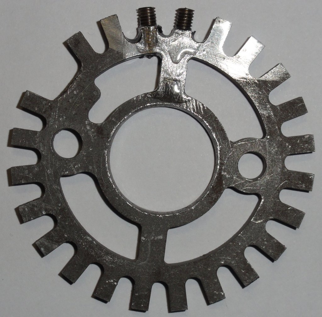

Hallo, das Rad läuft eigentlich schön rund, werds aber gleich mal messen. Da die Befestigungslöcher asymetrisch sind, kann ich es leider wirklich nur in der einen Stellung montieren. Ich werd später mal am Abstand spielen und schreiben, ob's was gebracht hat...

JUHU!!! Problem erkannt, Problem - provisorisch - gebannt
Manchmal sind es echt die kleinen Dinge, die entscheiden! Nachdem wir uns alle im Kreis gedreht hatten, habe ich mir nochmal das Triggerrad vorgenommen und gaaaanz genau untersucht. Und was soll ich sagen: Anscheinend hat die Laserbude nen Fehler gemacht. Ein Zahn ist im Durchmesser 5/10mm kleiner. Dolle Sache, kein Wunder, dass es nicht geklappt hat.
Ich also dann voller Euphorie in die Werkstatt gefahren und etwas Material aufgeschweißt, geflext und gefeilt. Da ich beim Flexen den Nebenzahn versehentlich mit erwischte, musste dort auch noch ein Molekül aufgebraten werden. Zuhause angekommen teste ich voller Hoffnung --> Wieder nix! Eher schlechter als vorher. Tja, dumm gelaufen, wenn der Schweißdraht so hochlegiert ist, dass er nicht megnetisch ist. Tataaaa
Tja, in meiner Verzweiflung und nur mit einer Grundausstattung an Werkzeug murkste ich dann zwei Schrauben in die weggeflexten Zähne. Nicht einfach ein M4er Gewinde in ein 4mm Rad zu schneiden
Aber auch wenn's - v.a. auf der Rückseite - echt scheiße aussieht: Es funktioniert einwandfrei! Wenigstens kann ich jetzt den Motor versuchen zu starten bis ich ein neues Rad habe. Oft sieht man eben den Wald vor lauter Bäumen nicht...

..aber schon krass was so ein paar Zehntel mm Luftspalt beim VR Sensor ausmachen oder?
Sei froh dass Du ne UMC mit dem "intelligenten" VR Sensor Chip hast. Bei ner normalen MS mit den 2 Potis hätte ich mal sehen wollen was bei so einer geringen Drehzahl an Signal raus gekommen wäre,
Das "Problem" bei dem VR Sensor Chip MAX9924 und Konsorten auf der UMC ist hierbei folgendes: Der Chip "lernt" ständig die Eingangsempfindlichkeit neu (das, was du bei der MS mit dem einen Poti einmalig einstellst, die sogenannte Hysterese). Diesen Wert regelt der Chip AFAIK auf den letzten Maximalpegel minus 30% (also rund 25Vpp). Dieser Wert muss vom nächsten Zahn als Schaltschwelle (Hysterese) überschritten werden, damit das Teil den nächsten Nulldurchgang erkennt.
Die Maximalwerte lagen laut Scope bei ~35Vpp, der "kaputte Zahn" so bei 10Vpp. Der Zahn wird von der Eingangsschaltung also schlichtweg als Störung ausgeblendet.

-->_Tom_ hat geschrieben:Hmmm, war nun die Toleranz vom Rad zu groß oder die Schaltung zu empfindlich? Wie muss man das denn nu sehen?
Dominik335i hat geschrieben:Anscheinend hat die Laserbude nen Fehler gemacht. Ein Zahn ist im Durchmesser 5/10mm kleiner.
